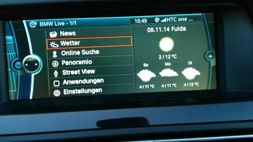

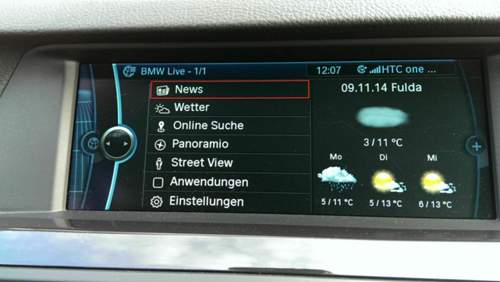

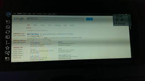

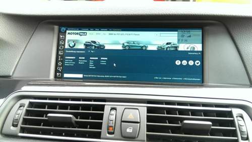

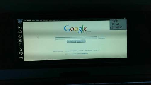

Hi, ich habe heute mal Rheingold am Auto gehabt. Nur mal zum testen. Jetzt habe ich auf einmal eine Onlineverbindung vom Handy über Bluetooth.
Ist mal richtig geil. Auch wenn Mann es nicht zwingend braucht.
Ich frage mich nur warum das auf einmal geht.
Gruß Dad

So, war gerade testen. Geht alles so wie gestern. Das einzige was ich zusätzlich eingestellt habe ist am Handy Bluetooth-Tethering auf on / aktiv.
Gruß Dad
