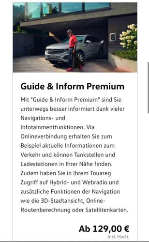

Ich hab extra noch ne zweite SIM geholt und frage mich jetzt, warum es immer noch nicht allein ohne handy "tut"
Ich hätte gern die Ursache warum es nicht geht. Gerät zeigt oben LTE Verbindung an.
Bis jetzt bin ich etwas ratlos. Soweit ich informiert bin, sollte das webradio auch ohne irgendwelche Dienste und Abos von VW funktionieren... oder ist dem nicht so?
Nein. Du brauchst ein Paket

Hallo a alle,
Ich persönlich finde es unverschämt das man mit eigener eSim trotz dem noch zusätzliche das paquete vom VW kaufen muss um Webradio hören zu können.
Gibt es die Möglichkeit, per obd zu codieren, sodass man ohne Kauf des VW-Pakets mit der eigenen Simkarte Webradio hören kann?
Glaube ich kaum. Sonst hätte es die Runde gemacht. Mach doch über CarPlay und dann I-net Radio. Ich bin der Meinung wenn man so ein Teil für 100.000 Euro fährt. Da kann man für die Serviceleistungen auch mal paar Euro bezahlen.
