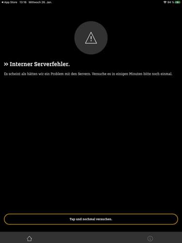

Guten Morgen zusammen, auf meiner App erscheint seit gestern „interner Serverfehler“. Bekommt diese Meldung noch jemand?
Es besteht keine Verbindung mehr zum Fahrzeug.

Das Problem hatte ich bis heute auch.
Dann steckte ich meinen heute Abend an die Dose zum Laden und bekam kurz danach die Pushnachricht, dass geladen wird...
Und siehe da, plötzlich klappt es auch wieder mit der Verbindung zum Server 🙂

@wyzi318iE46Limo
Nein, auch wenn ich kein Tesla-Fan bin, funktioniert es bei denen. Technisch ist es eine sehr simple Sache. Deswegen ist es halt unverständlich. Vor allem ein Hersteller, der Premium sein will muss mehr Zeigen.Ich würde aber als Hersteller mehr auf Wlan setzen und die Module für paar Euro mit einbauen. Viele Autos haben Wlan Empfang in der Garage und könnten bei GSM/LTE Empfangsproblemen darauf zurück greifen.
erstens, habe ich mit Tesla-Fahrer gesprochen, auch er sagte ab und zu muss er Auto verriegeln/entriegeln damit Auto erwacht und es wieder geht. Kann sein aber dass Smart ganz schlechte 12V Batterie hat.
zweitens, das hat mit WLAN usw. gar nichts zutun. Ready To Modul ist bei mir verbaut und Ready To App ist IMMER online. Technisch eben ist es keine simple Sache. Das Problem ist Bordnetz, wenn Motor ausgeschaltet ist wird es alleine an der 12V Batterie angespeist. Und die ist halt bei Smart extra schwach. Bei anderen etwas besser und da geht es auch etwas besser aber im Grunde ist es gleiches Problem: das Auto sitzt quasi an Stromquelle und kann diese nicht anzapfen.

Ich will noch ergänzen dass ich die 12 V-Batterie mind. alle 3 Monate an ein Ladegerät hänge und feststelle dass jeweils fast nur 40 bis 50% vorhanden sind - und das stresst die Batterie.
An meinem letzten Sprit-Smarty ging die Batterie bereits nach 2 Jahren hinüber und wurde über die Mobilgarantie ersetzt. Es stellte sich dann heraus dass es seinerzeit eine schlechte Serie gab was man auch hier im MotorTalk immer wieder lesen konnte.
Somit }> immer mal wieder die 12 V - Batterie im EQ prüfen bzw. nachladen > vorallem beim Kurz-Strecken-Betrieb.
