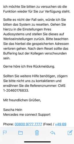

ich habe vor ein paar Tagen meinen W205 als Jahreswagen bekommen. Ich habe jetzt allerdings ein Problem mit Internet Radio im Comand. Ich bekomme leider immer die Fehlermeldung "Internet Radio ist derzeit nicht verfügbar. Internetverbindung funktioniert prinzipiell und die anderen 3 vorinstallierten Apps (Wetter usw.) laufen. Ist der Dienst schon eingestellt bzw. hat noch jemand das Problem?

also ich habe jetzt 3 verschiedene Aussagen und langsam wird das lächerlich!
A: Dienst ist online und muss funktionieren, Gehen Sie in die Werkstatt, die helfen Ihnen
B: Dienst wird wohl eingestellt da Verträge ausgelaufen sind
C: Problem bekannt es wird an einer Lösung gearbeitet
So ein richtiger Kasperleverein ist das.

das gleiche Problem habe ich auch in meinem w204 seit Dezember. Habe bei MB Hotline angerufen. Die Aussage am Telefon war das ein Server Problem vorliegt.
Vor einer Woche hatte ich meinen Wagen bei MB zur Wartung. Da habe ich das Problem angespochen.Die Info die ich dort bekommen habe ist das,dass Internet Radio für ältere Comend online Modelle nicht mehr unterstützt wird.
Kurz zur info seit heute geht es wieder normal bei mir! Musste zwar 4 Wochen auf den Support warten aber anscheinend haben die was am Server gemacht (siehe Antwort) ging übrigens ohne reset

auch mir lãuft das Internet Radio ab heute wieder.
Ja gerade ausprobiert alles funktioniert wie es soll
Hallo
Ja, wirklich schön. Läuft wieder wie bei Auslieferung.
Wir werden aber wohl nie erfahren wer da was kaputtgespielt hatte...

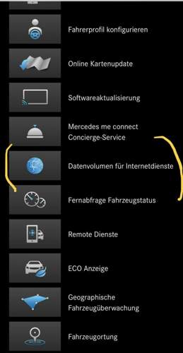

Datenvolumen

Da gebe ich dir vollkommen recht. Ich habe noch nicht mal den kostenlosen Probemonat freigeschaltet. Ich seh da keinen wirklichen Mehrwert drin. Und 1 GB/Monat für .... ja wieviel eigentlich??? ... brauch ich nicht. Man kann auf der Internetseite von Vodafone (Internet in the Car) nicht rausfinden was das kosten soll.

Kurze Frage: Geht das integrierte Internatradio „Tuneln“ nur mit einem Daimler Datentarif oder kann ich quasi das Datenvolumen über mein Handy/Hotspot freigeben? Danke.
@christian1117 schrieb am 14. Oktober 2019 um 17:38:46 Uhr:
Bei meinem VorMopf funktioniert die Mercedes TuneIn App über das gekoppelte Smartphone..
@BBB01 schrieb am 14. Oktober 2019 um 17:45:03 Uhr:
Ok, ich habe ein Mopf. Aber du musstest dafür nichts einstellen oder?
@christian1117 schrieb am 14. Oktober 2019 um 17:59:32 Uhr:
Beim MoPf nur über Datentarif von MercedesMe.
