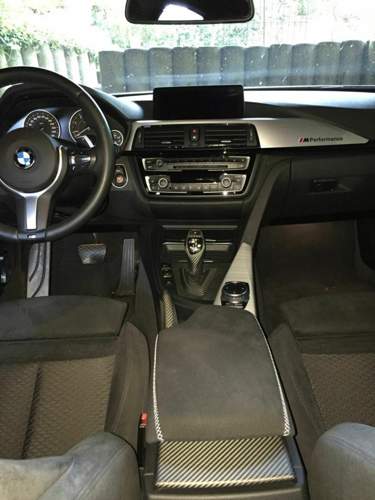

Und so sieht aus
Sieht richtig gut aus. Mache ich bei mir nächste Woche. Schön es fertig zu sehen. Dann fehlt bei Dir ja nur noch Schalthebel, Handbremse und Armauflage. Da kann ich Dir zeigen wie es aussieht. Ich hab damit angefangen.

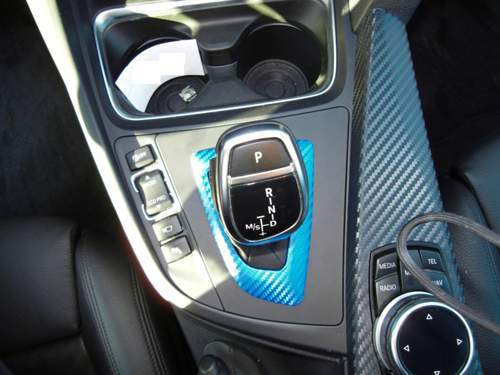

Img-mt-7259952468124503498-image
@TheRock74 schrieb am 19. Mai 2016 um 21:17:26 Uhr:
super...danke dir..das stimmt mit dem rest...das nimmt ja nie ein ende :-)
Sehr schön. Stimmt, fängt man erstmal an, dann muß auch alles mit, sonst rockts nicht genug 😁
Eben... Von der Stange kann ja jeder...;-))
