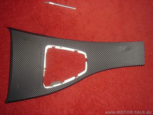

Ich wollte für zeiti Bilder machen was meinen Selbstversuch angeht. Ich habe die Interieurleisten mit Carbonfolie foliert, und da der ein oder andere evtl. Fragen hat, wollte ich nicht so egoistisch sein und Euch die Bilder vorenthalten :-) Leider ist mir die Folie ausgegangen, weswegen die Interieurleiste auf der Fahrerseite vorn, und die über dem Handschuhfach noch Alu ist. Werde dies aber bald ändern :-)
Und hier die Bilder...

Sieht gut aus! 🙂
Nur einen Schönheitsfehler gibt es - während hinten der Deckel die gleiche Struktur verfolgt wie der Rahmen läuft sie beim vorderen Deckel gegenläufig. 😁

Sehr gute Arbeit und sieht schick aus 🙂 Respekt!
Habe meine Leisten, Deckenbeleuchtung und Lenkradspange auch foliert und weiß genau wasfür Arbeit das ist.
Das Alles ist hier zu sehen
Wenn ich wiedermal zum Foliren kommen sollte, werde nicht die 3M Di-Noc verwenden sondern die Oracal 975.
Sieht etwas edler und fasst zu 99% wie original Carbon aus als die 3M Di-Noc. Allerdings ist auch etwas teurer aber das lohnt sich

Die Lenkradspange aus zu bauen ist kein grosser Akt und erledigt in paar Minuten.
Und so geht vor:
  1. Batterie ab klemmen (ein Muss wegen Airbag)
  2. Unterhalb des Lenkrads befinden sich zwei Löcher in die zB. dünner Schraubenzieher zwecks Entrieglung des Airbags eingefürt sein muss
  3. Freien Airbag vorsichtig entnehmen und die drunter befindlichen Kontakte (farblich markiert) entstöpseln
  4. Lenkradspange abschrauben und danach auch die MFL-Tasten
Spange ist FREI und kann nach Vorbeit mit Entfetter beklebt werden 🙂 Zusammenbau erfolgt in umgekehrter Reihenfolge
Wünsche viel Spass 🙂
