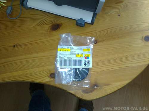

Hallo, die Nummer der Einlage wie auf der ersten Seite gepostet ist Falsch! also nicht diese Einlage 1K0 863 301 71N 2,50€ bestellen...sondern diese: Gummieinlage: 1K0863301B Preis: 2,10 + 19%MWSt also Achtung!!!!🙂
mfg trotzdem Danke für die Mühe...a0a

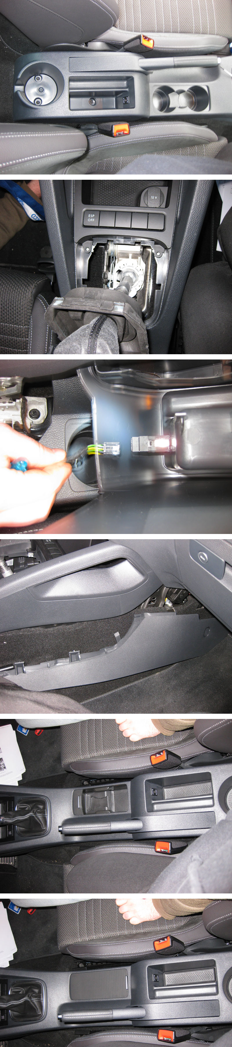

So....ich habs heute hinter mich gebracht.
Rollofach ist eingebaut!
Dauer: 1,5 Std
Ne Freundin mit kleinen Händen ist dabei sehr von Vorteil!!!
Insgesamt gilt es 13 Torx-Schrauben zu lösen, an die man nicht alle gut rankommt.
Hier ein paar BILDER
Mehr hab ich nicht, Akku wollte nicht mehr...
Mittelarmlehne kommt noch, wobei ich da keinen blassen Schimmer hab, welche Teile ich dazu brauche. Die MAL besteht ja scheinbar aus mehreren Einzelteilen die bestellt werden müssen 😕

Ich habe die Einlage genau so bestellt wie mein 🙂 sie für mich rausgesucht hat (Titanschwarz). Optisch passt sie auch, deswegen versteh ich nicht was an Deiner anders sein soll. Ich hab direkt von der Verpackung abgeschrieben. Hast Du Deine überhaupt schon, oder wie kommst Du darauf das die Falsch sein soll ??
Original geschrieben von aOa
Hi, also bei mir war die Rund!!! wie die die Original im Becherhalter sitzt....aber mag sein das diese in der Falschen Verpackung steckte...auf jeden fall habe ich mit dem🙂 jetzt diese Teilenummer wie beschrieben bestellt...gesehen habe ich die aber noch nicht. hoffe mal das es jetzt die richtige ist...die unterscheiden sich ja scheinbar nur in den letzten zahlen bzw. buchstaben...
werde berichten was jetzt kommt und ob es richtig ist...mfg
Also hast Du die ja noch gar nicht ! Verwirr die Leute hier nicht so einfach. Meine ist 100% richtig weil ich die schon habe, direkt vor mir. In Farbe ... und Bunt 😉 (Deutsches Welle Polen)
Hallo, neinwill keinen verwirren, Verwirrt bin ich!!! da ich alle Teile wie von dir gepostet bestellt habe, es passt ja auch alles! nur die Gummieinlage eben nicht, die ist rund!!!??? hat aber genau die nummer die du beschrieben hast!!! Und jetzt warte ich halt auf die mit der anderen!!! aber wie gesagt evtl. war die erste ja Falsch verpackt habe mal ein Foto angehängt...mfg
