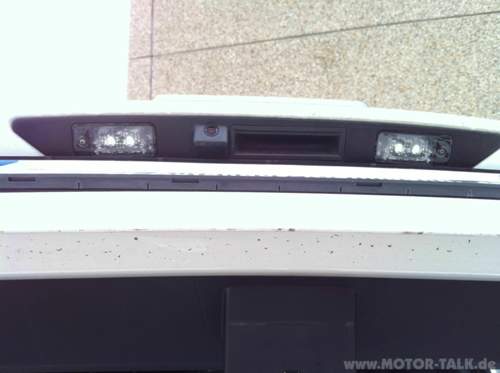

Für die Kennzeichen Beleuchtung habe ich mich für die Originale Audi LED Beleuchtung entschieden. Die Grüdne waren: Gewährleistung, E Zeichen, STVO Zulassung. Preislich ist es natürlich teuerer als einfach LED "Birnen" einzubauen, aber keine Frage. Letzendlich fährt meine Frau damit rum, und ich will sie nicht zur Zielscheibe von Leberkaas-Semmligen-Bayrischen-Landpolizisten machen... :)
Hier das Originalteil (2 Lampen im Gehäuse verklebt)
http://www.ebay.de/itm/221059036915?...
Festgeschraubt ist das ganze mit einer 2er Phllips Schraube.
Der ganze Umbau dauert ca. 30 Minuten.

Muss die Kennzeichenbeleuchtung dann noch codiert werden?
Themenstarteram 20. August 2012 um 8:15
Nein, die Leuchten verhalten sich wie Glühbirnen d.h. sie liefern einen geschlossenen Kontakt zurück.
