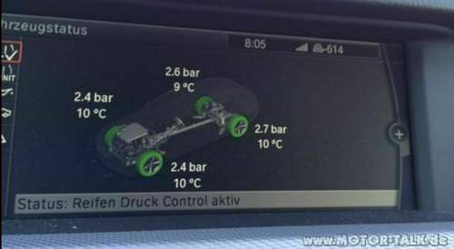

Hallo Neop,
es ist zwar nicht 1:1 vergleichbar, aber exakt das identische Abnutzungsverhalten haben die Pirellis auf unserem E61 damals gezeigt. Trotz richtigem Luftdruck haben sich die Reifen überproportional in der Mitte abgefahren. Im Flankenbereich war alles der Laufleistung entsprechend.
Unser Reifenhändler hat die Reifen damals (2008) an Pirelli geschickt mit der Bitte um Überprüfung und evtl. Kulanz. Oder zumindest um eine technisch nachvollziehbare Erklärung.
Die Erklärung von Pirelli war ein allgemeines blabla....(" kein technischer Defekt....vielmehr einsatzbedingte Umstände....blablablubblubb"😉. Rückrufe hat mein Händler nie bekommen. Und dann wurden die Reifen, obwohl nicht mehr einsatzfähig an uns zurück geschickt zur Entsorgung.
Seitdem verusche ich die Pirellis zu meiden, wo es nur geht. Leider waren jetzt auf meinem A6 Pirellis in der Erstausrüstung drauf. Nach wenigen Tausend KM laute Abrollgeräusche und heftige Sägezahnbildung. Was für ein Sch.... 🙂 😠.
Also Neop, du kannst Dich beruhigen. Es liegt kein Defekt vor, die "einsatzbedingen Umstände" sind Schuld an dem Abnutzungsverhalten. 🙄
Gruß ins BMW Lager
Stefan

Servus Zusammen und vielen Dank,
also grundsätzlich war der Druck exakt auf Werkseinstellung.
Für die Sommersaison habe ich nun exakt 0,1 bar weniger, um den minimal vorhandenen Effekt auf den Sommerpellen auszugleichen.
Für den nächsten Winter werde ich 0,2 bar runter gehen, und mir den Abrieb im Wochenrhythmus ansehen. Dann ggf. weiter runter bzw. wieder rauf gehen.
Insgesamt darf ich aber wirklich zufrieden sein, vor allem vorne mit den Pirellis. Noch nie hatte ich so gute Winterreifen. Da ich viel beruflich fahre, bekomme ich den Verschleiss ja auch wieder über die km-Zahlungen rein, also alles gut. Fand eben nur ulkig, dass der Effekt so war.
Das würde mich auch interessieren!
Definiere "falsch", bei der Druckmessung von kalten Reifen.
Und , wie hoch ist denn die Luftdruckeinstellung (laut Werksangabe)?
bitte lesen ( ich auch 🙂)
http://www.continental-reifen.de/.../reifendruck.html
da steht tatsächlich bei kaltem reifen .... bin erstaunt .... hat sich das geändert 😕
