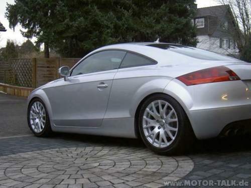

Tt-seite-links-hinten-tiefer
Original geschrieben von MartinsTT
Für den Winter OK !😁😉
Hmm mit der Tieferlegung sehen die 17er Y gleich nichtmehr so verloren aus wie bei mir....verdammt !!! 😉 😁

Emulex
bei dem tiefgang hab ich ja auch damals nachgeholfen 😉😛
so a bisserl tieferlegung macht scho einiges wett 🙂
