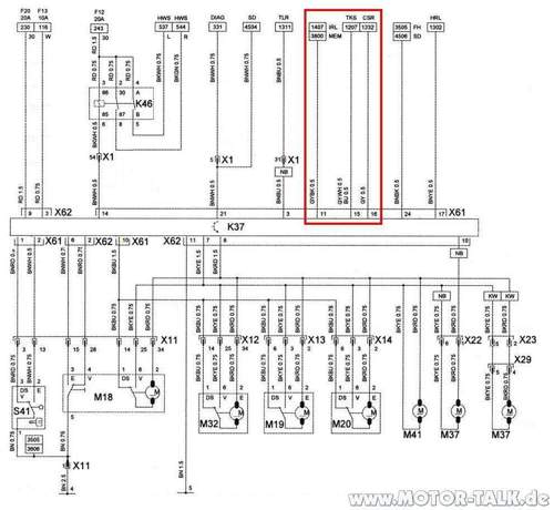

Den Schaltplan findest Du hier:
Vectra16v.com

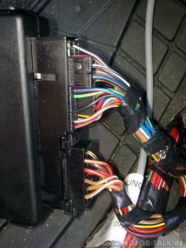

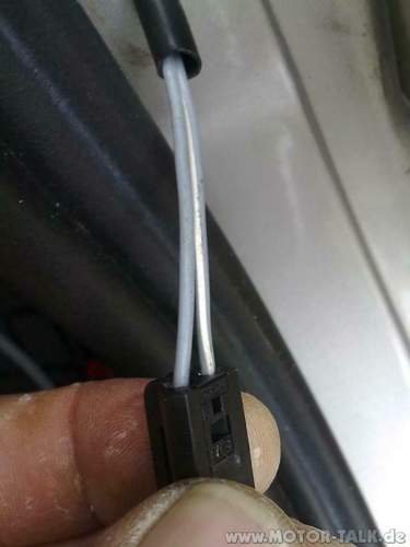

So ich habe dieTürkontakte durchgemessen bzw. das Kabel.
Fahrerseite 12,85V gegen Karosse, auf der Beifahrerseite ist gegen Karosse 0,0V
Bei Demontage der Fahrerseite, klackerte es so komisch im danebenliegenden Sicherungskasten.
Die Sicherungen im Motorraum auf der Batterie sind alle intakt.
So das ist jetzt das was ich habe Kurt.
Das geschiet auch bei drücken des Türkontaktschalters.

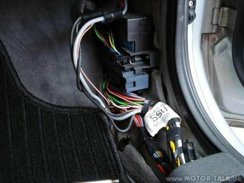

Habe mal ein Foto der Sicherungen gemacht, aus denen das Klicken kommen könnte.
Habe die blaue stark in Verdacht 🙄
Hätte da vielleiocht mal einer einen Tip was das sein könnte?????
Na zunächst hast Du da mal das Relaispanel Abgebildet.
Die Relais sind wie folgt zuständig
Obere Reihe (Halbe Größe)
Links Fernlichtrelais,
Mitte Niveaulift,
Rechts OBD-Bus
Mittlere Reihe
Links, Zeitverzögerung Heckscheibenheizung Außenspiegel Heizung,
Mitte, Blinkgeber
Rechts, OBD-Bus
Untere Reuhe
Links, Warnsummer (Schlüssel steckt)
Mitte, Relais Intervall Heckwischer
Rechts, Signalhorn

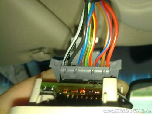

Also ich habe die vorderen Türkontaktschalter (A-Säule) abgeschraubt, Zündung an und den Abblendlichtschalter gezogen,dann dort an der Klemme vom Stromführenden Kabel(A-Säule) gemesen und Links 12,85V und Rechts dann 0,0V erhalten.
Oben an der Innenbeleuchtung habe ich 0,0V gemessen
