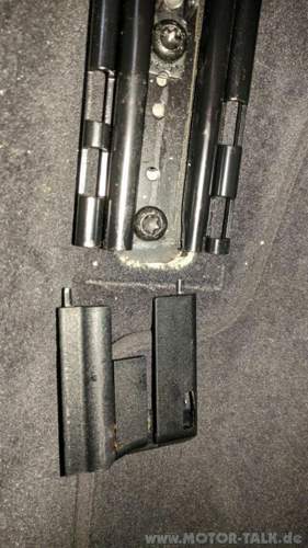

Nachdem ich die im Bild zu sehende Kunststoffabedeckung heruntergenommen habe knackt mein Sitz nicht mehr.
Sitz
Hi, ich habe das gleiche Problem. Allerdings habe ich heute festgestellt, dass eine Halterung (siehe Bild) wohl locker ist und die Stange darin von links nach rechts rutschen kann. Die Schraube kommt aber von oben. D.h. Da muss wohl die Sitzfläche runter um das wieder zu befestigen. Wenn jemand eine Explosion Zeichnung oder eine Demontage Anleitung hat, wäre es eine große Hilfe.
Und ja der eine Milimeter nimmt die Freude am fahren!
Ich kann die Bewegung gut nachstellen, wenn ich in der geöffneten fahrertür stehe und oben an der Kopfstütze ziehe und dann unten über der Sitzverstellung wieder zurück drücke.
Bei mir ist genau das Teil abgefallen.........
Das mit dem "Bewegen" des Sitzes hatte ich auch; BMW versuchte 3 mal, das mit unterschiedlichen Maßnahmen in den Griff zu kriegen; erfolglos. Erst ein neuer Sitz brachte abhilfe; nun, ca. 50k Km später tritt es -sporadisch- wieder auf.......

Ich war bei der Werkstatt und dort wurde mir ein neuer Sitz angeboten.
Da es keine Ersatzteile gibt.
