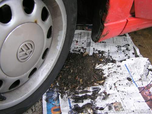

Original geschrieben von logangun
Ein Punkt sind auch die Kotflügel - hier sammelt sich hinter der Radhausschale ein warer Komposthaufen ... daher gammeln extrem viele Golf 3 am Kotflügel unten von innen her durch.
Einmal pro Jahr beim Reifenwechsel 3 Schräubchen lösen und Dreck rausholen löst das Problem in Luft auf .... das sagt einem aber auch keine Werkstatt :-)
Das sieht dann etwa so aus, wie auf den Fotos:
P6163992
P6163993
P6163998
