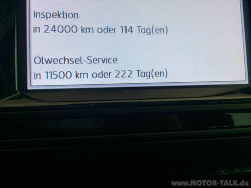

Und man kann neben Reset auch KM einstellen 7500, 15000, 22500 und 30000.
Und wenn die Werkstatt einen "Lieb" hat, möchte Sie uns schnelle Wiedersehen....
@DieEnt schrieb am 26. Juni 2016 um 12:02:52 Uhr:
Ich nehme immer Longlifeservice und Zahl das auch. Ich hab dann immer schon feste KM im Display. Beim letzen Mal noch auf dem Werkstatthof gecheckt. -22500-
Ich bin da echt angepi......
Also ich hab in den letzten 20 Jahren bei keinem unserer VW bemerkt, daß da was gedreht wurde. Wie LATITUDE schreibt, es wird resettet und dann gehen die Zähler von vorne los, 2 Jahre und der Zähler für km bis max 30000km .
bei meiner Frau sind es immer 2 Jahre weil Jahres km nur so 12 bis13tsnd. Bei mir immer 1,5 Jahre weil 20tsnd km Jahresleistung.
Ölwechsel uns Service sind zwei Termine, die auch zusammen fallen können nicht müssen.

Das Phänomen tritt nur bei den ganz jungen Fahrzeugen auf.
Golf 7 Gti 11 Monte alt 30.000km, nach der 1.Insp Display auf 22500.
Tiger1 2.jahre alt 11.000km, nach der 1. Insp. Display auf 22500.
Golf 7 1.2 TSI 20 Monate alt 30.000 Km, nach der 1.insp. Display auf 22500.
Bei allen war longlife, sowohl im Checkheft als auch auf der Rechnung.
Beim Golf 6 scheint das nicht zu gehen, der leuchtete wie gewohnt mit 30000 in der Anzeige.
Wenn Du es schon auf dem Hof feststellst lass das Intervall doch korrekt zurücksetzen. Ich würde darauf bestehen und dann die Werkstatt wechseln.
Bei mir haben sie einmal versehentlich vergessen, Longlife einzustellen. Nach den 300 km kam die entsprechende Anzeige, meine Werkstatt hat sich entschuldigt und Longlife eingestellt, alles easy...
Also die 30.000km bei LL-Öl sind ein theoretischer Wert. Alle meine Autos-VW und Audi- haben und hatten ein dynamisches Intervall. Meistens pendelte es sich bei 27.500 km ein, dass die Inspektion fällig wurde ist eh immer mit Ölservice gekoppelt.
Ölwechsel mit Castrol Edge 15W40 (LL-Öl) mache ich unabhängig von der Inspektionsanzeige eh immer einmal jährlich, besorge das Öl aber selbst (Original-Castrol ca. 8,50€/l).
Übrigens zur Werkstatt - ich hatte auch schon 15.000km einmal eingetragen bekommen. War ein "Versehen" des KFZ-Mechanikers.
@tiger2011 schrieb am 26. Juni 2016 um 17:08:28 Uhr:
Das kann man nicht auf dem Hof feststellen, es sei denn, der Werkstattleiter hat ne 300 km Testfahrt gemacht oder Du hast Dein VCDS dabei.
Wie Du selbst schreibst, kommt die Anzeige erst nachdem Deine Fahrweise erfasst wurde und eine erste "Hochrechnung" gemacht werden kann.

Ich würde ja sagen das du da vielleicht Ölwechsel mit Inspektion verwechselst! Der Golf muss ja erst nach 2 Jahren und danach jedes Jahr zur Inspektion! Ölwechsel ist flexibel!
