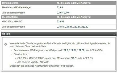

Nein, das sollte er nicht nehmen. Für seinen Benziner ist 229.5 vorgeschrieben. 229.51 höchstens zum nachfüllen verwenden:
[Von Motor-Talk aus dem Thema 'Welches Motoröl (Viskosität) wird Werkseitig in den Benziner GLC 250 4matic C253 eingefüllt?' überführt.]
Glc250-oel

Die MB-Freigabe 229.51 und 229.31 ist für Dieselmotoren. Für Benziner 229.5 und 229.3
Du hast recht. Habe noch einmal mit MB telefoniert. 229.5 ist für den Benziner die richtige Wahl.
