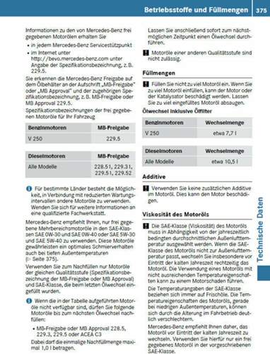

@Volvo.Alex schrieb am 19. April 2018 um 08:20:31 Uhr:
Wenn ich das ÖL selbst mitbringen (darf/kann) welches wäre das und wieviel ...
Der Link ist in der Betriebsanleitung enthalten, siehe Foto.
Dort steht auch, welche Öle freigegeben sind. ...
Hier in diesem Thread wurde das Thema ca. am Anfang bereits durchdiskutiert ...
