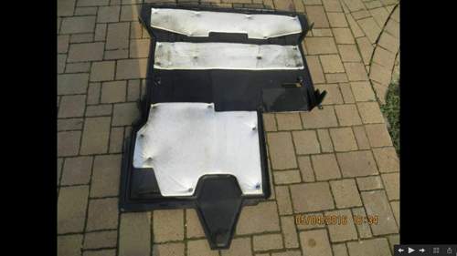

Hatte das schon wer beim Service A ?
"Zusatz zum Service" Verkleidung Links und rechts am Unterboden des Fahrzeugs Aus-, Einbauen" für 5 AW´s ??
Ist das die Motorverkleidung unten, die wenn vorhanden zum Ölwechsel weg muss?

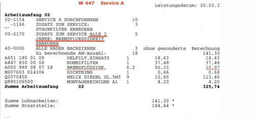

Merkwürdigerweise habe ich auch keine Bremsflüssigkeit auf der Rechnung, obwohl die jetzt ja nach 1 3/4 Jahren eigentlich fällig wäre.
War eine LKW NL.
Wenn das alte Motoröl restlos abtropfen soll, muß der 1. & 2. Plastedeckel runter:
p.s.: ... Bremsflüssigkeit muß stets alle 2 Jahre frisch rein, sonst könnten die Alu-Zyl. vom Wasser angefressen werden und Dichtringe gehen "flöten" - dann wird es unnötig teurer.

Danke, dann hatte ich ja den richtigen Riecher.
Wechsel der Bremsflüssigkeit ist nicht Teil des Service A (Öl-Service); das habe ich jetzt aus dem Studium der vorne verlinkten Unterlagen herauslesen können. Ist im Prinzip bei dieser Fahrzeugart auch sinnvoll und wirtschaftlich, wenn es nicht am Ölwechsel hängt.
Dann eben separat nach Taktik TÜV-Überziehung; so schnell verreckt das Zeugs bei moderater Nutzung nicht.

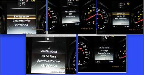

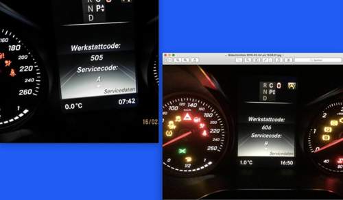

Nach drei Jahren gibt es keinen Service.
Serviceintervall ist 2 Jahre/40tkm.
Kann aber von den Zeit her weniger werden und Km bei manchen schon bei unter 30tkm, andere wiederum schaffen Durchaus deutlich über 45t.
Habe jetzt auch nach 3 Jahren und 40tkm durch viel Kurzstrecke Service B anstehen gehabt. Mit TÜV und Service 1080 Euro brutto. Aber auch in meinem Prospekt stand 2 Jahre/40tkm. ;-)
Meine Erfahrung der letzten 14 Jahre:
B-Klassen und E-Klassen rufen pünktlich j e d e s Jahr zur Durchsicht ...
V-Klassen aber n u r alle 2 Jahre (nach geschafften 40 000 km auch vorher - im Menü sichtbar)
Preislich kaum Unterschiede erkennbar, somit die Wartungskosten beim V fast halbiert.
