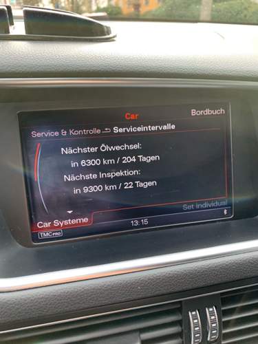

In ca 6000 kilometer und 22 Tagen sollte die inspektion gemacht werden,es wird aber seperat die öl service im MMI angezeigt mit unterschiedlichen Intervalle.Werden da nicht beide gemacht.Und an welche Intervall sollte ich mich richten Kilometer oder die Tage.Da viele ihr eigenes öl mitbringen,(überteuertes öl Audi),möchte ich das auch machen,welches öl ist das richtige.und was für kosten kommen mir bei der inspektion zu.

Die eigentliche Inspektion kommt alle 2 Jahre. Der Ölwechsel ist abhängig von deiner Fahrweise . Fährst du viel Kurzstrecke, machst du oft den Wagen An und Aus usw verkürzt sich dein Ölwechsel Intervall . Um dir sagen zu können was die Inspektion kostet muss man den Km-Stand /Baujahr wissen, den Motor, und was du alles selber machen möchtest (wischwasser auffüllen und so kleinkram muss in meinen Augen nicht von einer Fachwerkstatt gemacht werden)
[Von Motor-Talk aus dem Thema 'Inspektion' überführt.]
@alimati schrieb am 8. Februar 2019 um 11:07:50 Uhr:
In ca 6000 kilometer und 22 Tagen sollte die inspektion gemacht werden ...... an welche Intervall sollte ich mich richten Kilometer oder die Tage.
Das was zuerst erreicht wird.....

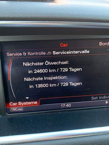

Im Schnitt 20kilometer einfach und 20zurück 40kilometer am Tag, kilometer stand 105000tkm bj 2014 3.0Tdi 245PS.
.jpg
So habe auto abgegeben,bei der inspektion währe nur die bremsflüsigkeit fälig gewesen,ölwechsel hätte ich noch zeit,lasse aber alles machen ölwechsel bremsflüsigkeit,filterwechsel.Bei der Zahlung werde ich einfach die EC karte hinhalten und nicht auf den Betrag schauen.
