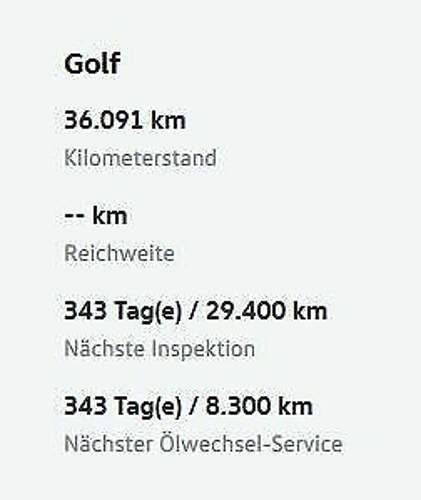

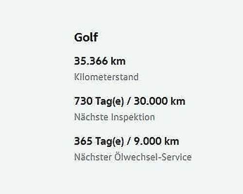

wir haben letztes Jahr (2019) im Januar einen Golf aus 2017 gekauft, der VW Händler hat damals eine neue Inspektion incl. Ölwechsel gemacht, wie normal nach 2 Jahren, dann ist aufgefallen das der neu eingegebene Inspektionsintervall wieder auf 730 Tage gesetz wurde, was sich dann auch als falsch herausgestellt hat, dieser wurde dann vom Händler wieder um/auf 365 Tage gesetzt.
Heute wieder ein Jahr rum, Auto war heute bei einem ANDEREM VW Händler zur Inspektion (ohne ÖL), hab das Auto nicht selbst abgeholt , und siehe da, Inspektion wieder auf 730 Tage gesetzt. Ich blicke langsam nicht mehr durch, hat sich an den Intervallen was geändert, oder was ist los....wieder falsch eingegeben.....

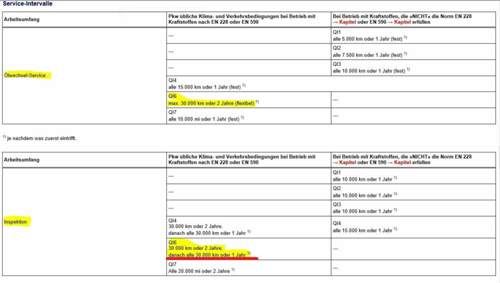

Normal war doch immer:
- Neuwagen erste Inspektion mit Öl, 2 Jahre oder 30000 km
- dann Inspektion Jährlich (365 Tage)
- Ölwechsel alle 2 Jahre oder 30000km, bei flexieblem Intervall

Nein
= Deine Werkstatt hat den Inspektionsintervall falsch gesetzt - korrekt sind 365 Tage.

So, heute mal beim VW Partner telefonisch angefragt, natürlich 1. Aussage, ist alles korrekt, wir können da garnüscht falsch machen, wird vom Tester so vorgegeben, kann man nichts falsch machen.....
Kurze Diskusion, hab ihn dann seinen eigenen Service-Intervall Plan (habe ich mit bei meinem Ortsansässigen VW Partner, für das betreffende Fahrzeug über FIN besorgt), auf welches jeder Service Partner natürlich auch zugriff hat, per Mail zugeschickt.
Hat keine 2 Minuten gedauert, kam der Rückruf..... "Ja" man müsste doch nochmal direkt nachsehen, könnte sein das da doch was nicht stimmt, und die Daten dann anpassen!

Fakt ist, dass der 🙂 das Intervall nicht händisch eingibt, sondern der Tester bzw das Auto am Tester das selbst/automatisch machen. Fakt ist auch, dass es mindestens aus 2017 zahlreiche Golf gibt (inkl. meinem R), bei denen das nicht funktioniert.
Bei meinem ist leider das gleiche Problem. Sie konnten es noch nichtmal trotz Eingabe von 365 Tagen korrigieren. Nach dem abstellen des Motor und der Zündung stellt es sich automatisch wieder auf 730 Tage. Ende März bin ich wieder da, mal schauen ob es diesmal klappt 🙂
