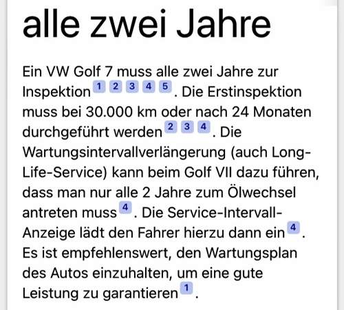

bisher waren doch diese Intervalle wie folgt:
Bei Longlife:
- Inspektion in 30.000 km oder 365 Tagen
- Ölwechsel spätestens in 30.000 km oder maximal 730 Tagen (nach Anzeige im Fahrzeug).
Die haben sich aber doch verändert, oder sind die überall noch gängig?
Bei mir ist die Einstellung (wohl von VW erfolgt…) noch so unverändert und wird von der Werkstatt auch so betrieben; sollte ich das berichtigen lassen???
Oder übersehe ich da etwas und es ist doch noch so ok???
DANKE für eine zutreffende Info!

Na nu? Stehe ich da schon wieder auf dem Schlauch?!? Das ist doch ein „Festintervall“, wenn er regelmäßig jedes Jahr um die gleiche Zeit gemacht wird, auch so programmiert ist (wohl von der Werkstatt…) und im Serviceheft so eingetragen ist - bin ich jetzt auf der falschen Welle?!?
Bei mir läuft das schon Jahre so. Laut meinen Informationen (wenn sie denn stimmen…) hat das aber VW vor kurzer Zeit grundlegend geändert (siehe auch Anhang…); ich bin mir nur nicht ganz sicher, ob das stimmt…!
Und für eventuelle Veränderungen in der Programmierung ist doch die Werkstatt der richtige Ansprechpartner - sehe ich auch das wieder falsch?!?

Der jährliche Inspektionsservice beim Golf VII wurde abgeschafft und bei neueren VW auf Flex/2 Jahre gesetzt, damit man nicht mehr jedes Jahr in die Werkstatt muss.
Ölwechsel ist weiterhin Flex, 30tkm oder spätestens nach 2 Jahren.
Alles anpassbar auf feste Intervalle bei Bedarf.
Bei Dir scheint alles wie ab Werk und total okay. Oder hast Du abweichende Fahrweise wie wenig Kilometer?

Standart bei VAG für den G7 ist BIS ZU (ganz wichtig!) 30tkm oder 2 Jahre Öl und 30tkm und 1 Jahr Inspektion. Dadurch müssen die Leute jährlich in die Werkstatt. Für den G7 stimmt das schon so.
Beim G8 haben die dann auch Inspektion auf 2 Jahre angehoben. Du kannst aber beim nächsten Werkstattaufenthalt Fragen ob es auch für deinen umgestellt werden kann.
