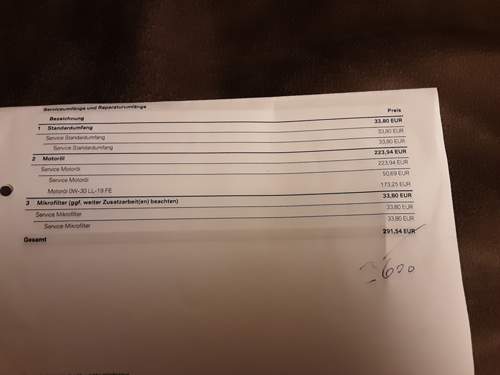

Guten Morgen Forum, fühle mich diese Woche mega verar.. vom örtlichen Freundlichen.
Habe im Januar 24 meine erste Inspektion ( Öl + Microfilter). Im Mai habe ich bei einem Garantiefall nachgefragt, womit ich rechnen kann. Ausdruck 293,10! Damit hatte sich das Servicepaket für mich erledigt, da ich den Wagen in 03/2025 wieder abgebe und nur noch die Bremsflüssigkeit in 01/2025 gemacht werden muss. Jetzt den Termin in der App gemacht und beim Rückruf den Preis nochmals verifiziert: Um die 600 EUR! Auf meine Frage wurde nur die "Schulter" gezuckt. Die BMW NL in Essen hat den Preis bestätigt.
Habe nun für 630,70 das Paket gebucht, wurde ja leider zum 1.11. erhöht! Super Toll BMW!
So ist es, wenn man nicht die SuFu nutzt.
Microfilter kostet um die 200€ mit Arbeit.
Öl auch über 200€ (ohne Arbeit und Ölfilter).
Der genannte Preis bezog sich wohl auf einem reinen Ölwechsel.
@Adalbert_Dorsten schrieb am 16. November 2023 um 17:22:00 Uhr:
Leider nein Adalbert. Alle Positionen aufgeführt.
Ich vermute der Meister hat den Microfilter als Ersatzteil nicht aufgeführt, das Öl hat er wiederum.
Da sind im Wesentlichen die Arbeitskosten aufgeführt und es fehlt einiges an Material (steht nur das Öl selber dort), z.B. der (nicht billige) Mikrofilter selbst, aber auch z.B. der Ölfilter. Wenn Mikrofilter fällig ist, ist auch oft Kraftstoff- und Luftfilter dran. Das fehlt komplett.
Und weiter können das Netto-Preise sein?
Service Standardumfang bedeutet quasi lediglich, alles zurücksetzen im Fahrzeug. Ist als "Gebühr" bei jedem Service aufgeführt.
Service Mikrofilter bedeutet lediglich, die Arbeitskosten für den Wechsel ohne Filter. Filter kostet bei BMW bestimmt €120,-.
Und dann scheinen das Netto- Preise zu sein ;o)
Ihr habt mir die Augen geöffnet. Danke euch!!
War also eine super Leistung von dem Meister, auf die Frage eines Privatkunden nach den Gesamtkosten, mir so eine KV vorzulegen.
Da wird einmal mehr, das Vertrauen in eine gute Beratung enttäuscht.
