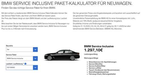

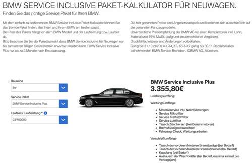

Hallo Gemeinde,
ich habe gerade meinen neuen 520d übernommen und denke über die erwähnten Servicepakete nach. Hab eine Leasinglaufzeit von 3 Jahren bei 35tkm p.a. - also 105tkm in Summe. Da kommt das Paket 3/100.000 in Frage. Es kostet 1297€, wenn man das Plus-Paket inkl. Bremsbeläge nimmt, geschmeidige 3355€!
Ich brauche vielleicht 1x neue Bremsbeläge und sonst nur Standard. Da sollte ich doch in 3 Jahren mit 2000€ hinkommen?
Kann mich jemand darin bestätigen, dass sich das Paket nicht lohnt?
Bildschirmfoto-2020-07-19-um-22-59
Bildschirmfoto-2020-07-19-um-23-00
es hängt natürlich von Deiner Fahrweise ab, aber das Plus Paket lohnt sich nach Aussage meines Werkstattmeisters fast nie.
Selbst mit einem Satz neuer Scheiben und Beläge kommst Du nicht auf 2000 €.
Der 520d Mild-Hybrid kann zudem recht gut rekuperieren. Meiner hat jetzt knapp 16 tkm und Scheiben und Beläge sind annähernd im Neuzustand.
Gruß Rainer

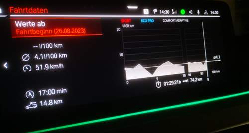

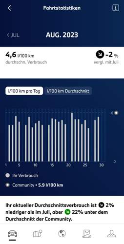

Aktuell geht es um die 4 Liter Marke und Aussicht auf neue Rekorde
bei der Reichweite (liegt bei 1415 km) :D
Zurück zum Thema AdBlue,
Mir kommt es so vor, das die sehr heißen Temperaturen von über 30 Grad dem Oel und Motor sehr gut kommen und der Wagen irgendwie noch effizeinter läuft trotz Klima ?
Bald ein 3 Liter Auto.
