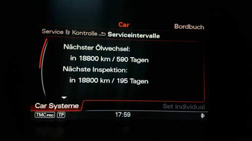

Ich krame das Thema mal wieder hoch!
Laut Serviceheft ist es doch so, dass man die Inspektion bei 30.000KM oder nach 24 Monaten machen muss. Je nachdem was vorher Eintritt. Und Ölwechsel genau das selbe Prinzip.
Ich habe meinen Wagen bei genau 120.000 zur Inspektion gebracht. Am 10.10.2017.
Heute nun dacht ich, ich schau mal nach und siehe da, es sind zwar die selben Restkilometer für beides angegeben aber für die Inspektion ist nur noch 190 Tage übrig. D.h. ein Einjahres-Intervall.
Müsste doch bei beiden noch 590 Tage drin stehen, wenn man doch Inspektion nur alle 2 Jahre machen lassen muss? Oder habe ich einen Denkfehler?
