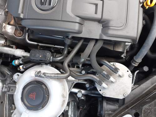

Hängt denn vielleicht eine kleine Fahne im Motorraum?

Also anbei mal der erste Eintrag und der letzte Eintrag vom Serviceheft. Bei allen Einträgen ist das Kreuz bei "DSG: Öl und Filter" auf Nein gesetzt. Ein Fähnchen im Motorraum gibt es nicht, nur einen leeren Draht. Ich gehe davon aus, dass der Ölwechsel bei der letzten Inspektion (34 000 km) zurückgesetzt wurde, da etwa 30 000 km später (bei ab etwa 64 000 km) die Meldung "Öl-Service und Inspektion fällig" im Fahrerdisplay erschien. Das Auto hat sonst keine Auffälligkeiten beim Fahren, allerdings fahre ich auf den Langstrecken auch nur 120-130 km/h.. Der Ölstand ist bei kaltem Motor zwischen Minimum und Maximum (bei 21 °C Außentemperatur).
