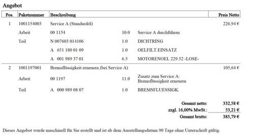

Mein Händler hat solche Preise für die kleine Inspektion. Hier mit Bremsflüssigkeit.
Gibt auch gerade über Mercedes me Angebote. Je älter das Fahrzug, desto günstiger.
Für das Geld gehe ich nirgends anders hin.
Wichtig, nicht Pluspaket nehmen. Pluspaket ist mit Scheibenwaschwasser und Reifendruck prüfen. Das kannste selbst machen

Und das eigene Öl mitbringen, die allerbeste Qualität um unter 10€/Liter.
Es gibt MB Werkstätten die neuerdings die Bereitstellung eines Leihwagens berechnen, wenn Eigenöl zum Assyst bereitgestellt wird. Ohne Eigenöl ist der Leihwagen kostenfrei. Vorher klären um Überraschung bei der Rechnung zu vermeiden.
