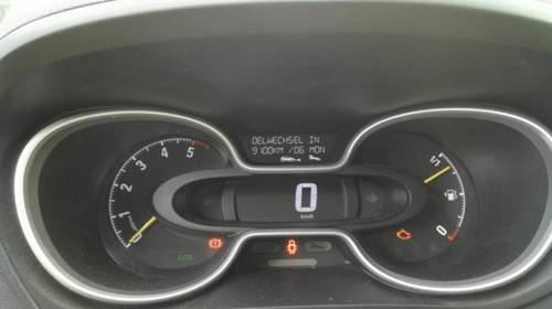

Ich habe einen Jahreswagen gekauft (125 Ps 20000 km). Der Händler wollte bei Übergabe eine Inspektion durchführen. Lt. BC sollte die Inspektion/Öl Wechsel in 7500 km gemacht werden. Habe dem Händler vorgeschlagen, dass er erst die Inspektion machen soll nach dem die Lampe angeht. Er meinte Komplette Inspektion.
Jetzt frage ich mich wie das wirklich ist?
Soll da nach der Variablen Intervall Anzeige (im meinem Fall bei 27000km) komplett die erste Inspektion gemacht werden oder wird nur Öl getauscht und bei 40000 oder 2 Jahre der Rest? Danach wieder Öl und Inspektionen separat?

Ich dachte dass ich auch schonend fahre. Bisschen Stadt und Land und Autobahn, wenig Gewicht, immer max. 140km/h. Strecken von 15km bis 150 am Tag. Pustekuchen, die Anzeige verkürzte sich systematisch.
Ich denke bei Strecken von 300-400km am Tag, keine Kaltstarts und keine Volllast würde man die 40000km ehe erreichen. Die Frage ist aber ob das so Sinnvoll ist? Ich denke Öl soll nach 1 Jahr oder 25000km gewechselt werden, vor allem beim Turbo Diesel. Das Öl kostet (Dexos2 5W 30) 18 Euro für 5L Kanister :-)

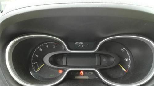

@cheffe123: ....also ich komme auf knapp 30000km!?
Bei 20000km zeigte mir die Anzeige auch über 9000km bis zum ölwechsel. Das verkürzte sich dann auf insgesamt 26000km. Wechsel wurde bei 27000km gemacht weil ich in Urlaub war.
