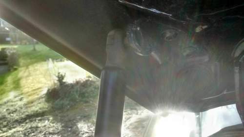

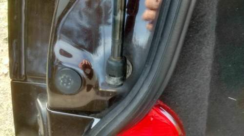

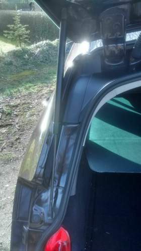

könnte sein, dass ich das Problem hab (zumindest lokalisiert). Es könnte an den Halterungen der Gasdruckdämpfer, die, die an der Heckklappe sind. Bei mir sieht es so aus, als sein dort zwei linke verbaut. Kann aber auch sein. das es so sein muss. Aufgefallen ist es mir, das der linke gasdruckdämpfer zu einem ganz anderen Winkel des rechten Dämpfers steht.
Um sicher zu gehen wäre es toll, wenn jemand mal von der linken und rechten Halterung bzw Befestigung des Heckklappendämpfers an der Heckklappe ein Bild machen würde.
Vielen Dank im Vorraus.
Ach, bei mr. g**gle konnte ich dazu leider kein Bild finden. Deswegen frage ich hier.
Gruß Olli
Bitteschön , ist Bj 2011 Zulassung 11/2010
Links
Links-oben
Links-unten
+3
@Kaiser Wilhelm schrieb am 12. April 2015 um 19:04:02 Uhr:
Ihr seid echt die Besten, vielen vielen Dank.
Werde das morgen mal checken... hab aber das Gefühl, bei mir sieht der Halter anders aus. Zumindest der auf der rechten Seite oben.
