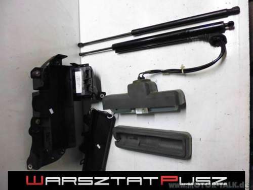

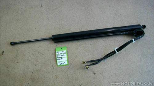

Durch gute Kontakte habe ich eine neuwertige im Netz gefunden.
Also ohne Hydraulik 50 euro, mit Hydraulik 168 euro
Mein FOH meinte das die Hydraulik nicht getauscht wird, also nur der Dämpfer.
Aber die Preis von 486 ist da schon Hammer oder ?!

Wo hast den rechten mit der Hydraulikregelung her? Sollte mir auch irgendwann einen zu legen.
Original geschrieben von astraH_18
Original geschrieben von mattl1983
Heute beim FOH gewesen....
Kostenvoranschlag.....486 euro 😠😠😠
Hab ich direkt NEIN gesagt.
Also in Österreich habe ich keinen einzigen gefunden 🙁 Gibt halt nicht viel Unfallautos.
Da meine Eltern in Polen leben, und dort viel mehr Insignias herumfahren bzw. auch viele Unfallautos
aus England importiert werden gibt es halt auch mehr Ersatzteile.
Auf allegro.pl oder ebay.pl gibt es fast alles.
Oder in Deutschland beim Autoverwerter mal nachfragen ?!
Es gibt auch das komplette Set mit Hydraulik um 170 euro 😁
