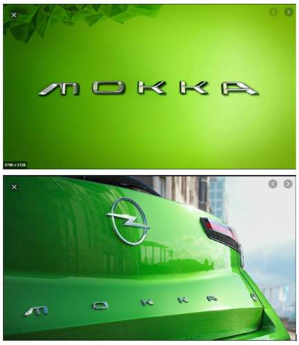

Hat schon einmal jemand den Insignia Schriftzug mittig platziert am Heck?
Bild editiert dient als Beispiel
Herkunft Original wallpaperbetter.com
.jpg

Ist ja jetzt Mode und kommt bestimmt auch am, wenn, neuen Insignia.
Wenn es dir gefällt. Ausprobieren.
...also abmachen ist ja schon ne Herausforderung, wenn man es schadenfrei und spurlos haben will, aber die entfernten Buchstaben dann im perfekten Abstand und ganz gerade wieder fest aufzukleben, wie soll das gehen?
Im Werk haben die für sowas ne Schablone!
Die Originalen sind aber dafür imho etwas zu klein.
Abstand & Co. würde ich mit einem Klebeband machen. Da hast du die untere Linie und die Abstände kannst du markieren.

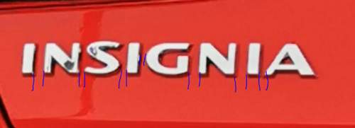

So ich hab mich mal rangewagt. Bin mit dem Ergebnis mehr als zufrieden.
Kurze Anleitung:
Erstmal die alten Embleme Entfernen, sofern vorhanden. Dies hat sich am besten mit Zahnseide machen lassen. Wichtig vorher die Heckklappe ordentlich reinigen, am besten im Bereich der Embleme mit einem nassen Pinsel.
Nachdem die Embleme entfernt sind, mit Teerentferner oder Klebstoffentferner die Reste einweichen. Sofern die Reste entfernt sind ggf. noch einmal mit einem Folienradierer die letzten Reste entfernen. Ich musste im Bereich nachpolieren, da man Reste gesehen hat.
Dann ging es erstmal ins warme zurück und die Klebereste auf den Buchstaben entfernen, dann mit isopropanol die alte Klebfläche reinigen und dann habe ich 3M Klebeband aufgeklebt und mit einem scharfen Skalpell zugeschnitten.
Als nächstes empfiehlt es sich eine Schablone zu fertigen, wie auf dem 2 Bild zu sehen. Diese habe ich dann ausgemittet an der Heckklappe mit einem Lineal und mit Kreppband fixiert. Wichtig wäre es hier, vorher die Fläche auf der geklebt werden soll auch mit Isopropanol zu reinigen um eine bestmögliche klebewirkung zu erzielen.
Last step, jeden Buchstaben einzeln kleben, Schablone abziehen und über das Ergebnis freuen.

Sieht sehr geil aus. Aber hätte vielleicht ein Tick nach links gemusst. Wenn du mittig durch Opel zeichen ein Lot ziehst, dann ist dieses nicht genau mittig zwischen I und G
