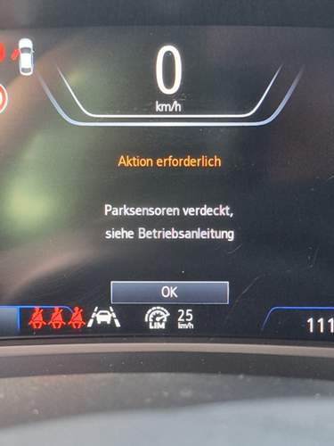

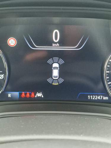

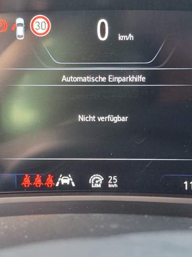

Hallo zusammen. Habe ein paar kleinere Probleme mit meinem "neuen" Insignia - musste kurzfristig meinen geliebten C5 CrossTourer in den Ruhestand schicken (Kopfdichtung hin, Verdacht auf mehr - bei 250tkm kam der Tipp: abstoßen) und ich habe mich in einen Insignia B verliebt. Aber - die Kiste hat ein paar Macken, der Händler stellt auf Durchzug ("orientalischer" Fähnchenhändler in Kassel ...). Eine der Macken ist das PDC. Ist mir bei der Besichtigung leider nicht aufgefallen. Vorne und hinten ohne Funktion. Oft, nicht immer, direkt nach dem Start des Motors leuchtet die PDC-Lampe für ein paar Sekunden auf und es wird tatsächlich auch ein Hindernis erkannt (siehe Bild) - nach ein paar Sekunden schaltet das System ab, die LED geht aus (natürlich klappt auch er Parkassistent nicht) und es erscheinen verschiedene Meldungen (siehe Bilder - u.a. "Sensoren verdeckt"😉. Ich war damit bei einem guten Bekannten, der eine freie Werkstatt betreibt, er steckte den Tester ein und es erschienen Fehler vom Schlüssel (Batterie), Fahrersitz (Lendenwirbelstütze, Massagefunktion > obwohl die eigentlich funktionieren), aber nichts vom PDC. Die Kiste hat 12 Sensoren verbaut, jetzt auf Verdacht einmal Sensoren tauschen, könnte ja auch mehr als einer defekt sein. Sensorenproblem oder vielleicht sogar Steuergerät? Warum steht da nix im Fehlerspeicher? Ich habe auch schon den vorderen Kennzeichenträger abgeschraubt, da der recht nach an den inneren Sensoren hängt und etwas absteht - aber das war es leider nicht.

Beim PDC kann es auch an einem Stecker hinter den Stoßstangen liegen oder dem Kabelbaum,
Kabel gescheuert oder Grünspan.

Vor gut 4 Wochen war ich hier im Ort in einer freien Werkstatt zum Klimaservice - die Klimaanlage schwächelte an den ersten warmen Tagen und ich vermutete die Ursache beim Kältemittel. Tatssächlich fehlten nur 35g, aber nach dem Wiederbefüllen bildete ich mir zumindest ein, dass nun die Kühlleistung wieder stimmt .... - wo der Meister dann dabei war bat ich ihn, auch mal nach den Parksensoren zu schauen.
Lange Rede, kurzer Sinn - er fand nichts im Fehlerspeicher, brach dann direkt an, bekam rd. 35 Euro für's auslesen und den "guten Tipp" da müsste ich mal zu Opel .....
Heute war ich dann bei Opel .... ich hätte mir es sparen können .....
Eben kam der Anruf: "Im Fehlerspeicher steht nichts drin, wir haben an den vorderen vier Sensoren aber Steinschläge entdeckt, das wäre es bestimmt. 4x neue Sensoren zzgl. Lackieren und Ein-/Ausbau ... macht knapp 700 Euro ...... "

Man kann die PDC Sensoren ganz einfach testen,
Mit entsprechendem Diagnosegerät.
Die Sensoren haben in ihren Testwerten beim Anschauen
der Echtzeitwerte eine Zahl stehen und
die Zahl ist die 255 ist eine Anzeige der Reichweite der PDC Sensoren!
Jetzt denken wir mal etwas nach was diese Zshl bedeuten könnte und kommen zur "Datentechnik" und
da ist ein Byte eine Zusammenfassung und
die kleinste Informationseinheit,
die entweder eine 0 oder 1 sein kann und "256" unterschiedliche Werte darstellen kann!
Hat so ein PDC Sensor nicht den Wert 255 stehen,
sondern meistens einen Strich stehen,
hat man ein Problem am Sensor oder der Verkabelung/Stecker.
Da 2 Sensoren immer zusammenarbeiten wird dann das Sensorpaar weggeschsltet oder die ganze Reihe,
D.h. vorne oder hinten.
Mit einem Test siehr man was los ist!

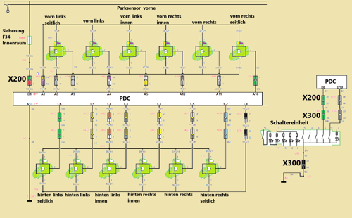

War das erste nach dem Kauf, was ich abgeschafft habe. Alleine einen keyless go Schlüssel zu programmieren, bezahlt den Tester (in meinem Fall xtool d7) vollständig!
Danke für das Bild der PDC Schaltung. Gold Wert solche Informationen!
