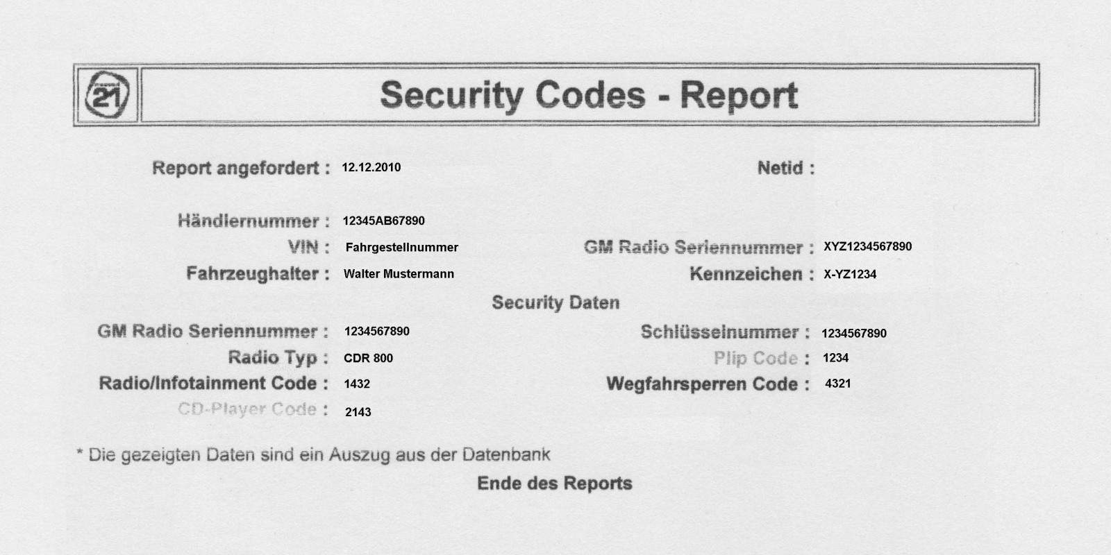

Auf dem Steuergerät sieht man einen 4 stelligen Code.
https://www.ebay.de/p/3045757371
Theorie-
Es ist z.B. denkbar das dieses Steuergerät ein Teil der Wegfahrsperre ist.
d.h. Das alte KS Pumpensteuergerät muß mit dem "alten"
4 stelligen Secuitycode entheiratet werden(wie im Link) und
Danach mit dem "eigenen" Securitycode deines Fahrzeuges
wieder verheiratet werden!
Da könnte es sein das nach dem Wechsel des Steuergerät
Ohne Verheiraten gar nichts mehr geht!
MfG
Ja, auf dem Steuergerät welches ich gekauft habe ist ein Code Handschriftlich vermerkt...
Aber wie komme ich an den aktuellen Code meines jetzigen Steuermoduls?
Beim FOH den Securitycode vom eigenen Fahrzeug kaufen,
inklusiver Schlüsselcode.
kam mal ca 25-30 Euro.
oder in die Fahrzeugpapiere schauen ,
ob das etwas Enthalten ist
https://www.gerstelblog.de/.../
http://cvieth.bplaced.net/bilder/corsa/radio/Car%20Pass%20Beispiel.JPG
https://img.motor-talk.de/J5nA7uH7CWSZAzrM.10.jpg
Danke für die Info!
