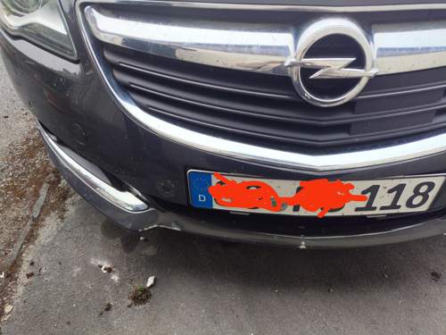

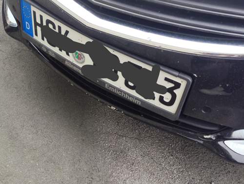

Naja, die Technischen Fehler des Fahrzeugs sind aber nicht dem Verkäufer zu zu schieben, der Verkäufer hat die technik nicht verbaut, hat sich nicht dafür entschieden einen Motor mit Zahnriemen und invalider Steuerkette zu bauen, hat auch nicht den Schrott Kontaktschalter in der Schaltkulisse des Ruckelnden Automatik Getriebes verbaut. Übrigens alles bekannte Fehler nicht nur bei Insignias sondern auch den Astras, auch dem Verkäufer eine schlechte Wartung vor zu werfen ist fraglich da ich ein durchgehend gepflegtes checkheft und sämtliche Rechnungen vorliegen habe, es ist nur so das ich bei Opel fahrern (von denen ich ja jetzt selbst einer bin) einen Wunden Punkt getroffen habe, es ist das gleiche wie bei den BMW fahrern, die Dinger stehen mehr in der Werkstatt als auf der Straße, nur warhaben wollen die das nicht, dann werden sie persönlich. Auch ich habe mich für Opel entschieden weil ich mir übergangsweise einen gepflegten vectra c caravan für 800 euro geschossen habe, der war TOP. Zum thema UNFALLSCHADEN schicke ich mal ein Bild meiner Stoßstange und der meines Kollegen bezüglich des schlechten Lacks der auch wenn vielleicht einige Opel Liebhaber das nicht einsehen wollen schon seid gefühlt 1985 von äußerst schlechter Qualität ist. Zum thema fahrzeuge jenseits 200.000, auch da findet man im vergleich zu anderen Herstellern eher wenige auf dem Markt, warum ? Schaffen es die meisten garnicht so weit oder findet jeder den Insignia so geil das er ihn nicht verkaufen will? Ohne euch was zu wollen aber zu behaupten ich wäre nur hier weil ich meinen Frust ablassen will ist nicht fair und verärgt mich etwas, ich bin hier weil die Karre jeden Tag ne andere Spinnerei vorweist und man mir beim Opel Händler in der Opel Fachwerkstatt sagt der Wagen hätte nichts, das wäre normal bei dem "Alter" und der "Laufleistung".

Hättest mal vor der Entscheidung pro dieses Insignia recherchiert und Dir die anscheinenden Gründe des geringen Preisniveaus zusammengereimt, über den Motor ist hier alles bekannt und kommuniziert, auch über die Kombination mit dem TF-80SC.
Dieses Getriebe wurde bei vielen Marken verbaut, es gibt einige Fälle da musste es bei Laufleistungen <100tkm wegen sehr harter Schaltschläge schon gewechselt werden, auch hier bei MT lesbar. ZF-Getriebe sind leider auch nicht alle ohne Fehler.
Man kann eben Pech haben, auch bei PKW anderer Marken. Wenn man betrogen wird muss man leider damit irgendwie umgehen, wissen wir Erwachsenen ja alles.
Alles Gute trotzdem.
EDIT: habe mir eben mal viele Inserate angesehen, solche Lackschäden habe ich bei keinem FL-Insignia gesehen. Dies hast Du bewusst mit gekauft, da brauchst nun nicht rummeckern. Jetzt bin ich hier raus.
