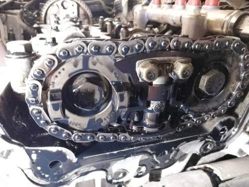

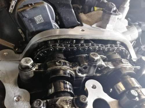

Zum Startproblem würde ich zunächst einmal die Glühkerzen austauschen. Das kündigte sich bei meinem B mit dem selben Motor auch mit schlechtem Anspringen bei Minusgraden an. Ein Blick unter die Motorabdeckung zeigt, ob es einfache sind oder welche mit Drucksensor. Bei meinem waren nur einfache drin. 4x Original Opel/PSA kamen um die 70 € ... ließen sich problemlos aus- und einbauen.
Zur Problematik Steuerkette bist du ebenfalls genau im kritischen Bereich was die Laufleistung angeht. Ich habe genauso geschaut, als ich es hier im Forum gelesen habe, dass er beides hat. Auch ich habe meinen extra wegen dem Zahnriemen gekauft. Das ist leider eine Schwachstelle an dem Motor und du solltest diese Tauschen lassen um einem viel teureren Motorschaden vorzubeugen. Man kann die Kette von außen nicht beurteilen, auch der FOH nicht. Man sieht lediglich ein kurzes Stück durch den Öleinfüllstutzen, da erkennt man jedoch nichts. Das Problem sitzt tiefer, denn der Kettenspanner drückt die kurze Kette nach unten und damit gegen den Block wenn sie sich längt. Dadurch wetzt die sich ab und reißt irgendwann. Für den Tausch sind die Teile mit unter 200 € marginal, die Arbeit von über 7h ist das was das Kraut fett macht. Es müssen alle Injektoren raus und der Zylinderkopf runter. Erst dann ist der Blick auf die Kette und das Problem frei. Meine war nach 87TKM schon wie auf den angefügten Bildern. Es empfiehlt sich, sie mit dem Zahnriemenintervall wechseln zu lassen. Ich habe ein leises Rasseln bzw. 1-3 Sekunden unrunden Motorlauf wahrgenommen bei Kaltstart. Ich bin da sehr empfindlich und bezweifle, dass alle dies so wahrnehmen.
Leider ist es eine Stange Geld und bei Euro6 Dieseln gibt es durch die neuen Regelungen der AU auch noch das teure Problem mit dem Partikelfilter.
Ansonsten läuft der Motor aber unauffällig und Problemlos, wenn er auch immer mal gefordert wird 😉
Bild #211471736
Bild #211471739
Bild #211471742
+2
@GandalfGelbsack schrieb am 13. April 2025 um 08:23:40 Uhr:
Ventildeckel reicht, Kopf muss nicht demontiert werden.
