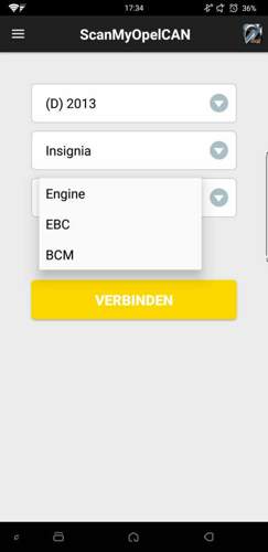

Ich hab auch das Problem das keine Verfügbare App im Playstore mir die Fehler anzeigen könnte.
Bis ich mich an scan my Opel erinnerte...
https://play.google.com/store/apps/details?id=com.ScanMyOpelCAN2.Main
Ist eine 7 Tage Test Version mit der kann man auslesen aber nicht löschen.
Zum löschen braucht man dann das Jahres Abo für 12€uronen...
Ich nutze dazu ein ELM327 Bluetooth OBD II Adapter
ob es jedoch eine IOS fähige APP gibt kann ich nicht sagen.

Gibt´s diese App denn nun auch "Vollversion" ? Vor ein paa Monaten konnte ich nur die VIN und andere Kleinigkeiten auslesen.
Na ja Vollversion ist bei denen mit Abo über 1 Jahr für 11.99€
Aus Lesen kann man Motor EBC BCM
Fehlerspeicher löschen klappt auch wenn man sich zu dem Abo durch gerungen hat.

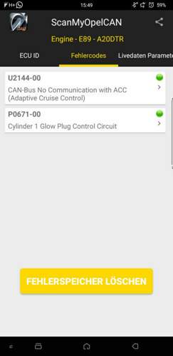

Screenshot-20180501-173453-scanmyopelcan

Schon richtig bringt rein gar nichts...
Wo bei, bei mir waren einige Fehler hinterlegt auf Grund von Starthilfe wegen leerer Batterie.
Diese konnte ich Problem los löschen.
Und immer hin zeigt die App Fehler an was sonst keine macht.
