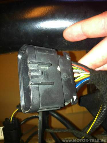

also ich werde die Tage auch eine originale Schwenkbare AHK nachrüsten.
Als E-Satz habe ich den orig. Opel Satz 13 Polig mit Steuergerät genommen, den man auch für Nachrüstanlagen bei Opel bekommt.
Einzig der Stecker welcher, an der Kupplung ist (16 Polig, Lila Inlay) macht mir noch ein paar Sorgen, den gibt es nicht einzeln. Da er am Karosseriekabelbaum ist und dieser individuell für jedes Fahrzeug gefertigt wird.
Werd da wohl eine andere Lösung finden müßen, oder den Stecker an der Kupplung abtrennen und verlöten.
Im groben und ganzen komme ich dann auf ca. 200€ (45€ die Kupplung (Schnäppchen bei Ebay) und 150€ der E-Satz und Kleinkram (Schrauben,Halter)).

Hallo Gott in Rot ;-)
Habe mit 3x 6 Poligen Stecker gekauft und mal den Kabelstrang zerlegt und
Durchgemessen. Zwei Kabel sind für das Pfeifen der nicht eingerasteten Kupplung scheinbar Dauerplus und Masse ( wird heute getestet)
dann die 12 Pole , bei mir einer nicht belegt und dann ist in der Dose ein Fühler drin von den ich noch keine Ahnung habe für was der ist , auf den ersten Blick die Abfrage ob der Stecker vom Anhänger angeschlossen ist.
Hier mal vorab paar Bilder!

@schrotti: nein das mit dem Stecker und Kabelbaum geht so nicht, da diese Dinge am Karrosseriekabelbaum sind.
Und der ist nunmal durch das kompl. Fahrzeug gezogen.
Und nur für die AHK einen neuen Kabelbaum kaufen, nö das muß nicht sein 😁
@Koni: mmh 3 Stecker sind natürlich unschön 😁
Habe jetzt bei mouser.de was gefunden, scheinen Delphi Stecker zu sein.
Mal sehen ob es in Bochum irgend was vergleichbares im Werk gibt.
Denn auf dem Schrott ist der Insigia noch so gut wie garnicht zu sehen.

Hallo zusammen !
Habe heute meine schwenkbare Oris / GM AHK fertig verbaut!
Habe einen JAEGER E-Satz No.21500567J verbaut und es funktioniert!!
Es werden 3 Kabel nach vorne gezogen ( 2 x Plus wird einfach in Sicherungskasten gesteckt, hier ist drauf zu achten das die Sicherung die an der Stelle entfernt wird muss dann wieder in diesen Stecker eingesteckt werden, also es stecken dann zwei drin.
Und das dritte Kabel auf die grüne Leitung vom OBD Stecker.
Hinten wird nur das weiße Kabel mit schwarzer Schrift (beim ST) für das Bremslicht abgegriffen und Masse angeschraubt werden, wer Dauerplus braucht muss es auch noch legen, hier wird der Fehler gemacht und auf Klemme 15( innen Beleuchtung ) geschlossen das geht nur 1 Mal ist mir gesagt worden es muss auf Klemme 30 oder direkt von der Batterie. Muss aber im Motorraum sofort mit einer Sicherung verbaut werden wenn nicht kein versicherungs Schutz.
Jaeger Box ans Kabel und fertig, kein programmieren nötig.
Habe dann den 13 Poligen Stecker von Jaeger abgezwickt und den von der Schwenk AHK verlötet, kann auch mit Steckern gemacht werden.
Einrastüberwachung sind zwei Kabel das braune Masse und das andere auf Dauerplus und schon pfeift die AHK wenn sie nicht eingerastet ist oder der Griff.
Die zwei Kabel von den originalen 13 Poligen Stecker ( micro schalter) werden nicht benötigt!
