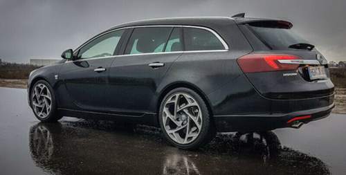

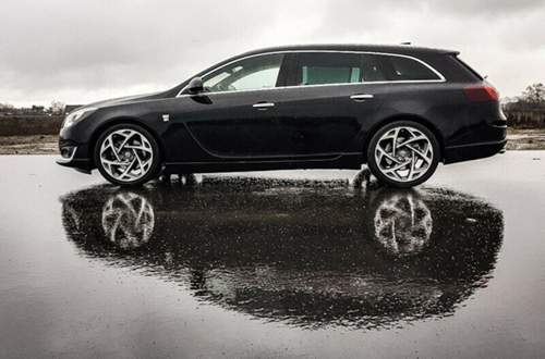

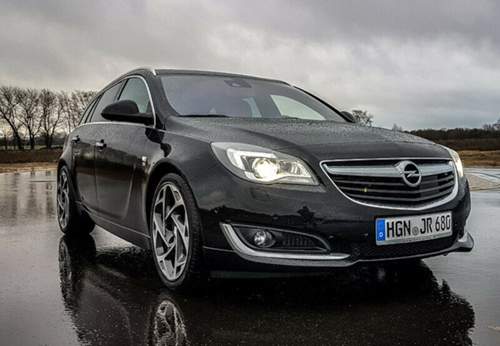

So, heute haben wir die Eibach Federn eingebaut + 15mm Spurplatten je Seite an die HA.
Das Fahrverhalten ist super, der Komfort sinkt mit dem Flexride nur ganz minimal.
An der Hinterachse habe ich etwas gegen gesteuert zwecks Hängepopo, habe eine zweite Federunterlage mit eingebaut.
Die Differenz VA HA beträgt ca.10mm.
Bei mir ist der Unterschied vorher nachher natürlich nicht so extrem, da ich schon das -10mm Sportfahrwerk von Werk aus drin hatte.
So ist es perfekt und ich bin wieder mal froh mich für Eibach entschieden zu haben, komfortabler geht es mit einer Tieferlegung nicht, das ist jetzt schon mein 3. Auto mit Eibach Federn.
P.S. Bilder mache ich die Tage mal.
VG Jan
Hier die Bilder...
VG Jan
sieht gut aus.
ich hatte in der Vergangenheit mehrere Einbachfedern, ein paar andere, Gewindefahrwerke usw. Gefühlsmäßig schenkte sich H&R nichts zu Eibach. Vielleicht ein Tick härter, aber beim OPC war es ja eher so eine Sache.
Der kam aber ziemlich tief,man müsste auf die Stoßstange extrem aufpassen.
An dem eigentlichen OPC Line Frontschwert sehe ich kein Problem, allerhöchsten die etwas nach hinten versetzte Lippe. Die Front sitzt jetzt auf jeden Fall noch höher als an mein damaligen Vectra C mit OPC Front, der ebenfalls mit Eibach Federn tiefergelegt war. Wo der Insignia deutlicher tiefer sitzt, ist vorne am OPC Line Schweller, da hatte man wiederum beim Vectra C etwas mehr Platz.
