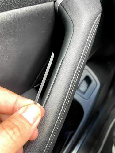

Hallo liebe Forenmitglieder,
fragt mich nicht wie, aber meine Frau hat es geschafft am inneren Türgriff ein Stück Plastik rauszubrechen ( siehe Foto ).
Wie es aussieht müsste ich wohl die ganze Türverkleidung tauschen. Gibt es eine Reperaturmöglichkeit?
Einzeln kann man wohl das defkte Stück nicht wechseln.
LG
Forceafn
Serienfehler - ab zu VW und reklamieren...wer nicht reklamiert und dafür sorgt, dass die VW-Zentrale was merkt, der ist selbst schuld...aber standhaft bleiben und nicht zurückweichen...dann wird der Mangel auch in der VW-Zentrale bemerkt und es kann eine TPI für alle geschrieben werden...denn nur wer sich lautstark gegen miese Qualität wehrt kann auch Erfolg haben...von nichts kommt eben nichts!

Hab mir den Tread hier mal durchgelesen, scheint ja fast nur Fahrzeuge ab Modelljahr 2017 zu betreffen.
Evtl. Wechsel beim Zulieferer?
Entweder ist die Tür zu schwer (Bei mir incl. Dämmglas) oder das Plastik zu weich.
Auf jeden Fall drückt der "weiche" Innenteil immer genau auf diese Stellen beim zuziehen.
Hab mj15 und fahrerseite neu.
Das mit HL, CL, Leder, edel, Baujahr können wir vergessen. Mein TL, EZ 03/15, neu gekauft, Reimport aus Lettland, bis jetzt 58k auf dem Kessel hat das auch, wenn auch nur ein kleines Stück. Das habe ich noch. Wenn eine TPI kommt, schön. Ansonsten versuche ich es mit Sekundenkleber. Bis dahin versuche ich, so wenig Last, wie möglich auf den Griff zu bringen. Weicher und harter Kunststoff direkt aufeinander ist bei häufiger Belastung nicht so toll. Ein entweder durchgängig harter bzw. weicher Griff wäre wahrscheinlich besser gewesen.
LG Variantpasst

Fahrerseite wurde problemlos auf Garantie getauscht.
Beim näheren Hinsehen hab ich nun auch auf der Beifahrerseite
die ersten Verfärbungen am Plastik entdeckt. Also wird da auch in
näherer Zukunft was abplatzen.

Ich habe mich diesbezüglich an VW gewannt, nachdem mein Händler den Ersatz abgelehnt hat. Trotz vorhandener Garantie hat auch VW den Ersatz abgelehnt. Es sei ein Behandlungsfehler meinerseits. Hatte aber noch keine Zeit mich mit VW intensiver auseinanderzusetzen.

War bei mir an Fahrer und Beifahrer Tür, wurde anstandslos auf Garantie getauscht, seitdem passt alles.
