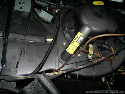

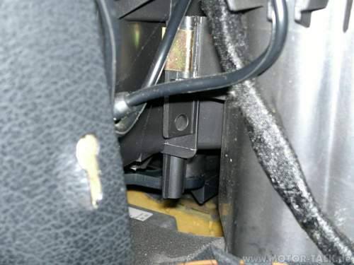

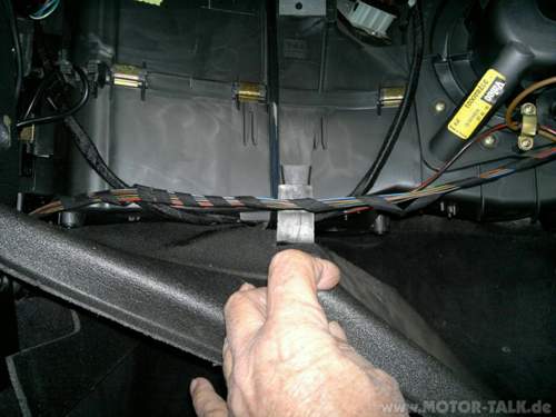

Wenn du die Abdeckung unterm Airbag ausbaust, dann siehst du das meiste schon recht gut.
Rechts liegt der Lüftermotor, und links daneben, etwas weiter oben, ist der Vorwiderstand eingebaut. Sollte sich mit einem kurzen Schraubendreher problemlos demontieren lassen.
Gruß Hans
