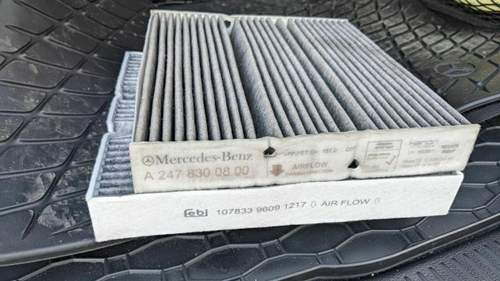

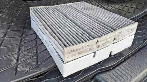

Moin Leute,
für alle, die vor haben den Pollenfilter selbst zu wechseln, und dafür
einen Febi Bilstein 107833 zu kaufen:
Achtung!
Dieser Filter hat die Aufschrift mit dem "Einbaupfeil" nicht auf der gleichen Seite wie
der original Mercedes Filter!
lt. Auskunft von Bilstein kann die Maschine des Bilstein Partnerproduzenten
den Aufdruck nur auf der Längsseite anbringen...
Ob man das nun glaubt oder nicht, ist eine andere Frage:
Ich vermute, das die chinesische Partnerfirma murks gemacht hat...
Also kaufen ja, aber beim Einbau drauf achten!
Bild #210374169
Bild #210374170
@NanoQ2
Auf welcher Seite der Pfeil aufgedruckt ist, ist doch egal.
Der Pfeil zeigt an in welcher Richtung der Filter von der Luft durchströmt werden soll. So wie die Filter in deinen Fotos liegen, also von oben nach unten. Das ist für beide Filter identisch.
@Shark58 schrieb am 21. Februar 2022 um 18:29:20 Uhr:
@NanoQ2
Sicher
Ich dachte aber immer, das der Aufdruck nach
vorne zeigen muss.
War zumindest auch bei allen MANN Filtern so,
die in verschiedenen Autos verbaut habe .
