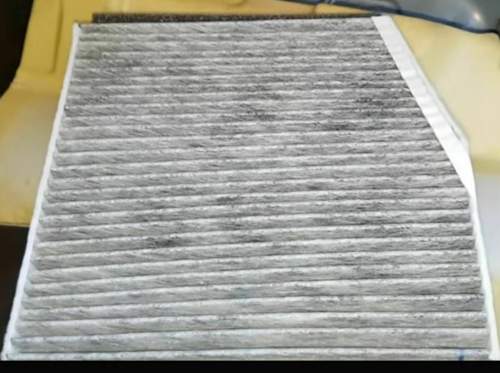

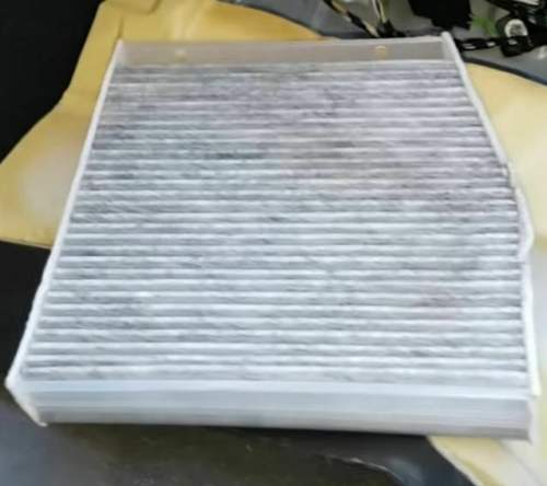

Du hast einen Innenraumfilter für die neue B-Klasse = W247 gekauft, siehe Bild 1 !!!
Die Febi Nr. 40422 (Bild 2) = MB Nr. A246 830 00 18 (Bild 3) wäre der passende Filter für den W246
Hintergrund:

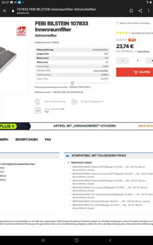

Ich hatte mir doch einen Filter von Febi Bilstein gekauft.
Das heißt ich müsste , damit er rein passt den Filter mit den Lamellen quer einsetzen.
Und ja, es ist der richtige Filter: Febi Bilstein 107833 für Mercedes 247 830 08 00
Hier der Einbau des Febi Filters 40422, der mit dem MB Original A246 830 00 18 vergleichbar ist.

Nein,
ich habe einen W247!
Wie ich schon schrieb habe ich den richtigen Filter gekauft.
Aber anscheinend hat Bilstein da murks gebaut.
Kaufe eigentlich immer Mann Filter.
Die können aber erst im Sommer liefern...
Wie geschrieben.
Der original Filter hat die Schrift auf der kurzen Seite. Der Bilstein auf der längeren Seite.
Der Filter ist ca. 23x25.5 cm...
Deshalb passt der Bilstein nur quer rein...

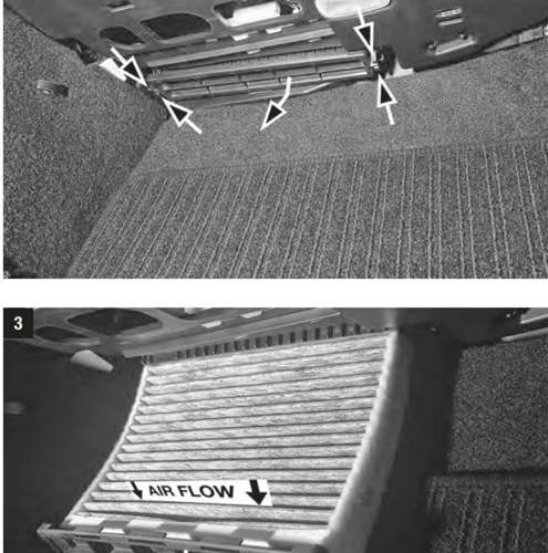

Ich habe heute mal bei MANN Filter gegoogelt.
Dort heißt der Filter für den W247 > CUK/FP 28013 ( ist aber wohl erst ab Sommer verkäuflich )
MANN bietet eine Einbauanleitung per PDF an.
Und bei dieser Anleitung wird der Filter mit den Lamellen quer angezeigt.
Habe mal ein Bild angehängt.
Mein Mercedes Filter ab Werk steckte aber wie erwähnt mit den Lamellen längs drin!
Habe nun den Febi Filter auch so verbaut.
Vielleich kann ja hier mal jemand bei sich kontrollieren, wie der Pollenfilter drin steckt.

Danke dir.
Das hatte ich mir auch schon angesehen
So war der Originale auch bei mir drin .
Bin heute mit dem Febi eine längere Strecke gefahren.
Scheint wohl egal zu sein, ob die Lamellen längs oder quer drin ist.
