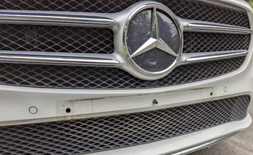

ich habe letztens beim frontal einparken eine Mauer touchiert und dabei ist mir der vordere Kennzeichenhalter abgefallen, d.h. diese drei kleinen Nieten oben sind abgebrochen. Nun will ich mir einen neuen Halter besorgen oder schauen ob man die evtl wieder rankleben kann. Problem: Zwei der Nieten sind in den Löchern verschwunden und ich weiß nicht wie ich da von hinten am besten rankomme bzw. welches Teil der Front ich dafür lösen muss, und wie. Hat jemand nen Tipp?

Gibt es da ein Foto?
Die Blende müsste neben den Clipsen nur mit 2 Schrauben befestigt sein, die sich unter dem Kennzeichen befinden.
Hier ein Foto. In den Löchern links und rechts sind die Nieten verschwunden-
Foto

Hatte ja auch die Idee, die alten Dübel da wieder ranzukleben, nur komm ich aktuell leider nicht dran 🙁 Siehe Eingangsfrage.
Ich würde in den vorhandenen Löcher schraubnieten mit Gewinde montieren.
Gibt es mit Set mit Spezialzange.Könnte man auch ohne Zange mit Schraube Mutter und Gewindeniet montieren.
