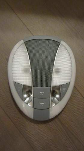

Hallo zusammen ich weiß nicjt wie ich beim w211 die vordere und hintere innenraum Beleuchtung im dachhimmel Ausbau. Möchte nix kaput machen. Wie bekomm ich die raus. Hab schon alles durchsucht?! Möchte da farbige LEDs drin haben. Am besten ein Bild oder eine gute Beschreibung wo ich ansetzen muss. Danke
Im FAQ findest Du wie man die vordere ausbaut. Guck mal hier ->Dachbedieneinheit vorn
Es geht anscheinend auch, ohne das der Innenspiegel raus muß. Die hintere Einheit mußt Du wohl mit einem Montagekeil heraushebeln
-> Dachbedieneinheit hinten

Danke erstmal die Anleitung hatte ich auch aber stell mich Anscheind zu doof an, Blick da nicht ganz durch. Wo muss ich ansetzen mit den Montage Keil? Hab Angst was abzubrechen das dass dann nicht nwhr hält ??

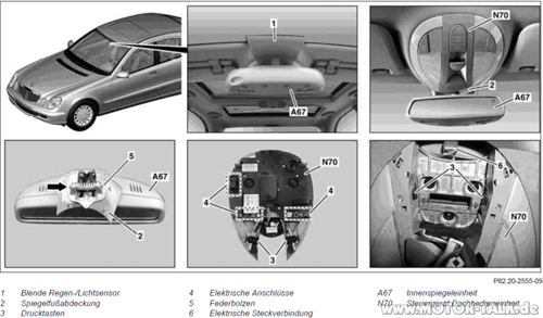

Vorne brauchst Du den Montagekeil nur für die Abdeckung des Regensensors. Einfach mit dem M.keil links & rechts reinfahren & nach unten abdrücken. So schnell bricht da nichts ab. Ich würde eher darauf acht geben, daß die Dachbedieneinheit beim heraushebeln nicht herunterrauscht und die Kabel beschädigt werden!
Ok danke werd ich aufpassen. Gibt es eine Alternative zum Montage Keil? Wo genau Li u. Re muss ich ansetzen? Der regensensor ist vorne an der Scheibe?
Wenn Du dir alles vermacken willst, kannst Du auch einen Schraubendreher verwenden. Du brauchst nicht unbedingt den teuren Montagekeil von Mercedes nehmen, bei ebay gibts z.B. Montagekeilsets für ca. 15€, die gehen genauso. Der Regensensor sitzt vor dem Spiegel auf der Windschutzscheibe und ist von der Plastikkappe verdeckt welche du mit dem Montagekeil abdrücken mußt. Dazu fährst Du mit dem Keil jeweils von der Fahrer-/Beifahrerseite zwischen Scheibe u. Abdeckkappe u. drückst diese dann nach unten ab. Dann ziehst Du den Stecker vom Regensensor ab. Bei allen Arbeiten Schlüssel nicht im Zündschloß stecken lassen. Wenn Du nach der WIS-Anleitung vorgehst kannst, eigentlich nix falsch machen.

Der Stecker vom Regensensor muß ab, sonst passiert Dir vorne wahrscheinlich noch der gleiche Mist wie hinten.
Eigentlich sollte der Ausbau vorne auch ohne Spiegeldemontage gehen. In der WIS ist das doch gut erklärt. Du hebelst wie in der Beschreibung Nr.1 - die Abdeckung des Regensensors ab und entfernst dann Nr. 2 - die Spiegelfußabdeckung. Dann ziehst Du den Nr. 6 -Stecker des Regensensors ab und drückst dann auf beiden Seiten Nr. 3 ein und entriegelst die DBE. Sollte sich dann abnehmen lassen.
Dbe-vorn

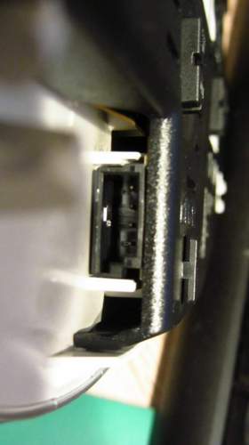

Kann mir jemand die Pinbelegung der hinteren Beleuchtung verraten?
MfG.

Für was brauchst du die pinbelegung ? Also ganz links am Stecker (von dein Bild aus oben) Eingang ist die rechte Leserlampe
Bin am Basteln. Und muss wissen welche Pinbelegung es hat. Pin 1-4
Dauerplus, Masse, Can High Can Low ?
