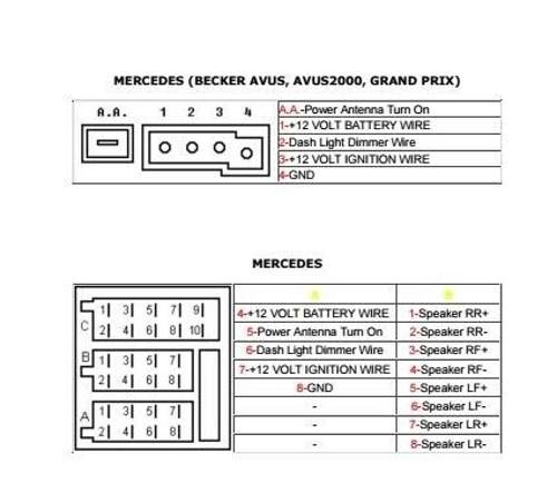

Komisch ist auch, das mein Radio mitbekommt, das Licht an ist, denn es schaltet auf Nacht um. Fällt mir gerade noch ein.
Torsten
Naja, bei mir waren so ziemlich alle Birnen tot. Aber die werden nach und nach beim Vorbesitzer kaputt gegangen und nicht mehr ersetzt worden sein. Wenn so viele Birnen von einem Tag auf den anderen ausfallen, dann wird es wohl wirklich eher an der Verkabelung liegen. Aber ob Strom an der Birnenfassung ankommt lässt sich ja leicht und schnelll mit nem Multimeter feststellen.
Das Radio bekommt über den Stecker das Signal, ob Licht an ist oder nicht. Pin 2 wenn es der Becker-Stecker ist, Pin 6 beim moderneren DIN-Stecker (siehe Bild).
Radiostecker
@Cowboy1967 schrieb am 3. November 2016 um 14:31:44 Uhr:
Also, bei mir sind, bis auf die Beleuchtung im KI, der Deckenbeleuchtung, Lichtsummer usw alle Schalter, Drehregler dunkel.
