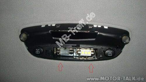

Hallo ich möchte meine Birnen Wechsel kann mir einer sagen was das für welche sind BTW wo ich andere hellere herbekomme??
www.hypercolor.de
- vorn 1 LED Soffitte in 43 mm
- vorn 2 x Leselampen mini LED W5W
- hinten 2 LED Soffitten in 36 mm
Bitte alle Soffitten mit Checkwiderständen ordern, dann braucht man nicht selbst löten.
Die Hypercolor LED Soffitten mit Widerständen glimmen auch nicht wenn sie eigentlich aus sein sollen wie manch andere.
Lichttemperatur von 5000k ist hell weiss.

Der W203 hat hinten normalerweise eine Beleuchtungseinheit mittig an der Decke in der sich zwei 36´er Soffitten befinden.
Die angehängten Bilder befinden sich auch in der von mir verlinkten Anleitung.
W203-innenbeleuchtung-led-16
W203-innenbeleuchtung-led-18

die mein ich ja auch, bloß hab ich die classic ausstattung und da sind z.b. hinten keine leselampen in der beleuchtungseinheit
Ich habe dort auch keine Leselampen, nur die zwei Soffitten der grossen Leuchteinheit.
Da die Lampeneinheit innerhalb von 10 Sekunden abzuziehen ist -> schau doch einfach mal konkret bei Dir nach.
. . . . will meine Inneraumbeleuchtung sowie Handschufach jetzt auch auf LED's umrüsten, schön helles weißes LED Licht, alte ist zu dunkel.
Hatte noch paar LED's von damals meinem BMW da, sind etwa von 2007 und Zustand top...hab dann gestern eine große LED 43mm vorne eingesetzt, komisch - hat auch beim ausmachen leicht geleuchtet und beim anmachen nicht die ganze Power.
Hab das hier irgendwo mal kurz gelesen aber was ist der Grund dafür? Was brauchen die LED's die ich da jetzt beim w203 einsetzen will. Canbus - LED - SMD usw steht bei Ebay über den meisten LED Sofitten, sind das die die ich für den Benz brauche?
ah und will die ja komplett tauschen, habe die Avantgarde Ausstattung also hinten auch die 2 kleinen Leselampen plus den zwei normalen 36mm
welche Größe hat die Sofitte fürs Handschuhfach, auch 36mm?
das Glimmen im Betrieb und das Nachglimmen beim Abschliessen
zeigt Dir minderwertige Ware.
Im Allgemeinen hast Du Recht, die passenden LED werden meistens
als CanBus geeignet angepriesen.
Ein Laden wo es keinerlei Probleme mit den LED gibt ist
HYPERCOLOR, gib bei Deiner Bestellung an
das Du einen Mercedes fährst und sie werden nicht glimmen.
