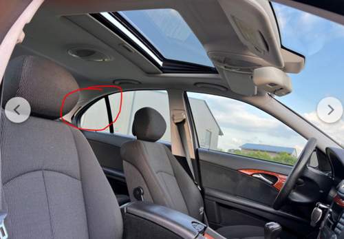

@chemiekutscher schrieb am 7. Juli 2023 um 21:59:17 Uhr:
@Harry144
Die Glasbruchschleifen sind in den hinteren Seitenscheiben.
Wenn Du die seitlichen Kofferraumverkleidungen links und rechts abmachst, kommst Du an die Kabel.
In der Mitte unten von den Seitenscheiben, sind je 2 Kabeladern angelötet, diesen Adern Richtung Rückwandtür (ca 20cm) folgen, dort ist der Stecker vom Kabelstrang. Der Stecker ist in ein Filzstück eingewickelt.
Durchgang von der Heckscheibe zu den Seitenscheiben mit DMM durchgemessen.
Weißt du, wo sich die Kabeln beim W211 (Limo) befinden? Ich habe genau dasselbe Problem
Mach mal auf der Fahrerseite die Verkleidung seitlich oberhalb der Hutablage ab, dann wirst du die dünnen Käbelchen sehen können.
Meinst du die rot markierte Stelle?
Foto
Noch weiter Richtung Heck. Die Verkleidung wo der Gurt rauskommt.
Da kommt ja der Gurt raus - zoome bitte etwas. Ich habe das Foto aus dem Internet 🙂
