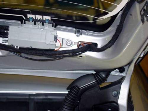

Fehlermeldung lt. SD: 90A5 (Innenraumschutz meldet einen Fehler der Glasbruchschleife) und 90A2 (Kommunikationsfehler der seriellen Schnittstelle zu Fondleuchte und Innenraumschutz. Keine Antwort vom Bauteil E15/3b2 (Sensor Innenraumschutz).
Prüfschritte sind: Massepunkt Rückwandtür rechts W8/5 und Steckverbindung Glasbruchsensor B39x1 hinten links prüfen.
Wo finde ich die beiden Sachen ? (SD habe ich nicht)

Durchgang von der Heckscheibe zu den Seitenscheiben mit DMM durchgemessen.
HI
W8/5
W8
Kofferraumverkleidung links und rechts.
Auf dem Bild ist der Antennenverstärker abgebildet!
