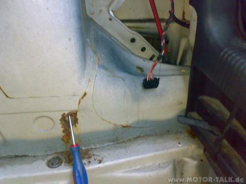

bei meinem Polo war vor kurzen auch der Fall das es an bestimmten stellen hinter dem Beifahrersitz am Boden sehr Nass war...nach nem griff in den Radkasten bemerkte ich das es ziemlich weit unten rostig war den kleinen deckel da unten hab ich raus genommen und als ich ihn wieder rein machen wollte wurde das loch auch schon immer größer ^^ wurde erstmal mit so kunststoffzeug abgedichtet müsste halten bis ich meinem papa nen schweißgerät gekauft habe 😁 damit er das mal richtig dicht machen kann. Mein Auto wird bis dahin erstmal trocken gelegt in der Garage.
