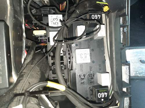

Innenraum Gebläse Arbeitsrelais
VW Passat 3CC
Hallo
Welches von den Relais auf dem Bild ist das Arbeitsrelai für das Gebläse im Innenraum?
Habe das Problem das meine Lüftung nicht mehr funktioniert.

@helter-skelter1 schrieb am 8. November 2023 um 16:23:40 Uhr:
Hallo
https://sicherungsbelegung.de/vw/passat-b6
Danke
Auf der Seite war ich auch schon .
Nur leider werde ich daraus nicht wirklich schlauer

Laut dem Plan "sollte" ein Lüfterrelais im oberen Bereich sein, ob bei deinem Modell auch ?
Ich habe aber zum B6 keinen Schaltplan.

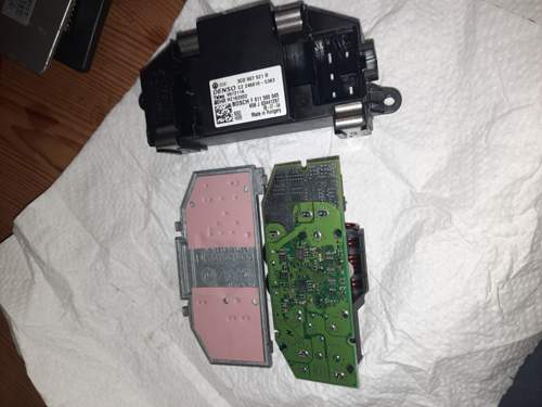

Am Gehäuse schaut es so aus, als könnte man es öffnen, 4 Metalllaschen ....
Vielleicht ist im Inneren eine Thermosicherung defekt , Lüfter schwergängig als Auslöser
Lüfter läuft leichtgängig.
Das Gehäuse habe ich geöffnet.
Werde morgen mal durchmesser was da faul ist.
@helter-skelter1 schrieb am 8. November 2023 um 20:50:07 Uhr:

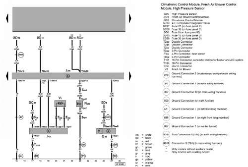

Hab jetzt einen Schaltplan
Demnach bekommt das Bauteil +12V und Masse 4² und
vom Klimasteuerteil über zwei Adern dann die Ansteuerung.

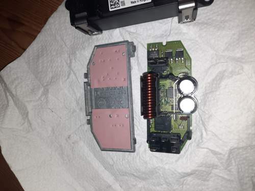

So sieht das Teil von innen aus .
Auf dem ersten Blick schaut alles normal und unauffällig aus
Leider keine Infos, wie es um das Steuersignal steht
Lueftersteuerung
Habe jetzt mal die Kondensatoren und ein kleines Relais durchgemessen alles okay.
Also wieder alles wieder zusammen gebaut.
Der Lüfter läuft nun bei Zündung an auf 4 Stufen von 6 soweit erst einmal gut.
