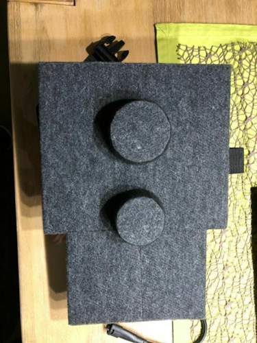

So,
der Anfang ist gemacht, Halterung (Siebdruckplatte) für die Mittelarmlehne im Fond für Defa Termini 2100 Miniplug habe ich heute fertig gemacht.
Kabel muss ich noch verlegen aber das Wetter macht momentan mir einen Strich durch die Rechnung.
Die Halterung ist mit zwei konische Holzkreise für die Becherhalterung versehen, so das das mit selbstbeklebten Filz bezogene Holzbrett sich nicht verdrehen kann und die Steckgurte ist nur zur Fixierung um die Armlehne herum das das Brett aufliegen bleibt.
Gruß Jürgen
+3
Moin,
so sieht es aus wenn es im Auto auf der Armlehne platziert ist!
Gruß Jürgen
