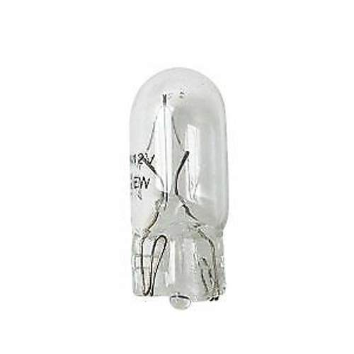

... nur 'mal aus Neugier (und Unwissenheit): Was ist eine W8W ? Finde unter diesem Begriff im Web gar nichts. Zumindest nichts, was auf die Bauform eines Leuchtmittels im Kofferraum meines Autos schließen lässt.
Danke im Voraus
Aber Achtung: siehe meinen Beitrag oben. Gerade beim Kofferraum wird seit neustem nicht mehr die Sofitte sondern eine W8W verbaut. Schau dir also deine Kofferraumlampe vor Bestellung besser mal an (Ausbau dauert keine 10 Sekunden)
Beste Grüße
Jupp
Eine 8 Watt Birne
So sieht die dann aus:
31yhloe0bnl-sl500-aa300
... die Abkürzung dafür kannte ich zugegebenermaßen nicht, wieder etwas dazu gelernt. Vielen Dank und einen schönen 1. Advent 🙂.
